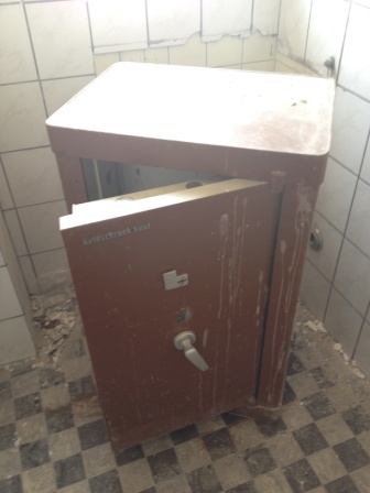

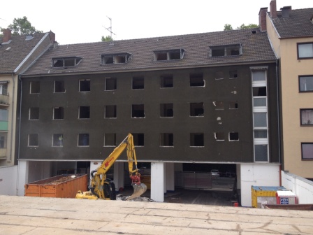

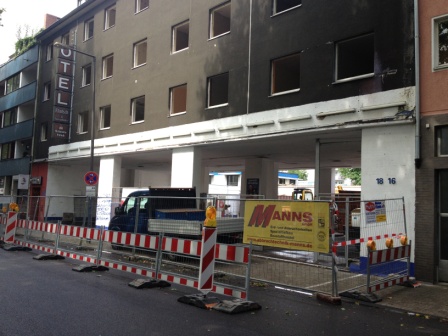

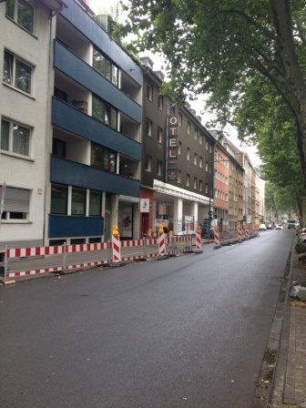

Einige Bilder zum BV: Rückbau Hotelgebäude, Anbauten, Werkstätten und TG in der Moselstr. in Köln.
Baustelle liegt in der Nähe vom Barbarossaplatz.

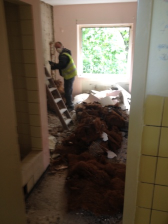

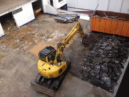

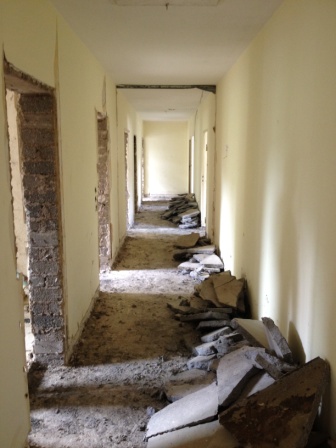

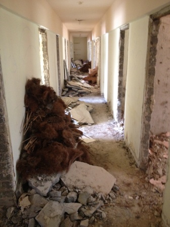

Die Entkernungsarbeiten gehen dem Ende entgegen.
Nächste Woche werden noch nicht tragende Innenwände von Hand abgebrochen.
Momentan ist der Statiker gefragt>>kommunaler Giebel. Die Nachbarbauten wurden zeitlich später errichtet und an den vorhandenen Giebel angebaut bzw. z.T. einfach aufgemauert.
Hier heisst es aktuell auch Suchschlitze stemmen, um festzustellen, wie die Decken der Nachbarbauten eingebunden sind.
Ist jedenfalls ein interessanter Abbruch.

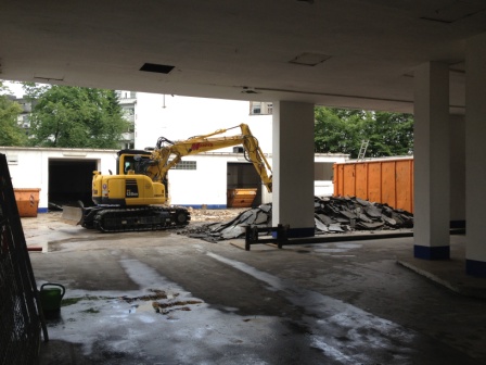

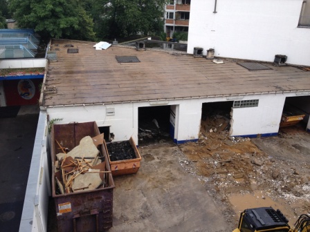

Losgehen wird es allerdings mit den rückwärtigen Werkstatthallen, bei denen es aber auch die gleiche Problematik gibt. Auch hier wurden die Nachbarbauten auf die vorhandenen Außenmauern aufgemauert und bis zu 1 m hohe Unterzüge binden in diese Wände ein. Es gibt also vorab einiges zu sägen, auch hier warten wir auf Aussagen des Statikers.

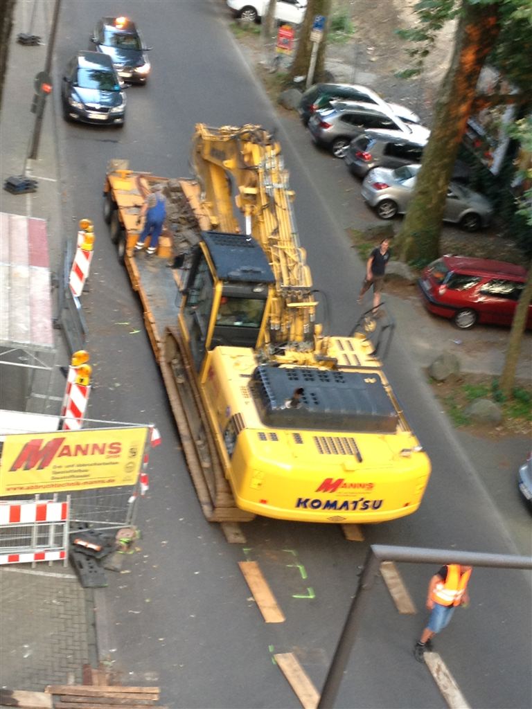

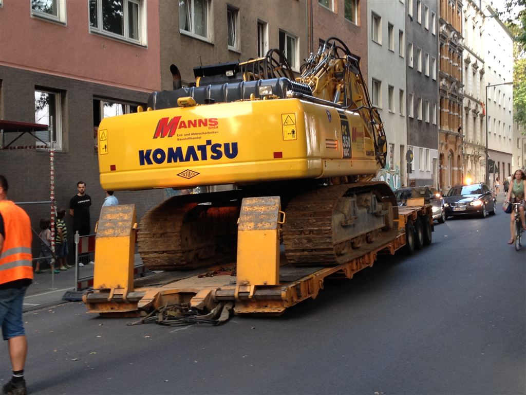

Der Longfront (PC 350) kommt wohl im Laufe der nächsten Woche. Steht noch mit Erdbauausleger auf dem Gelände der Unikliniken Bonn.
Wenn soll den der Komatsu Longfrontbagger kommen. Wir freuen uns auf Einsatzbilder von der Longfront. yes.gif

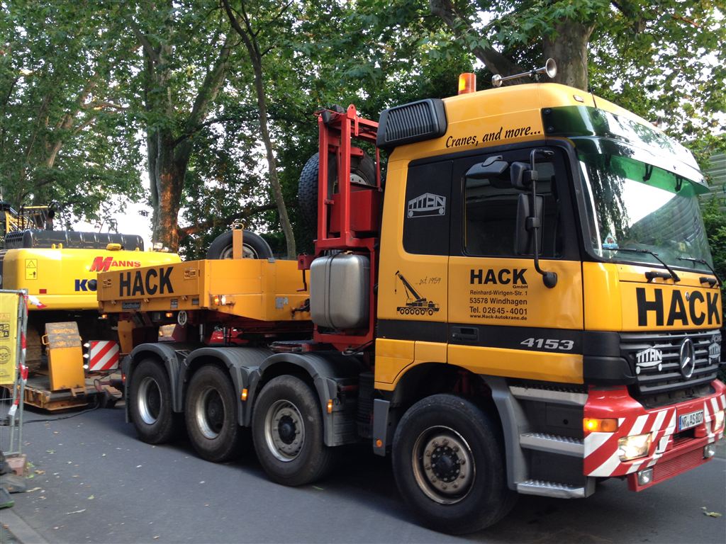

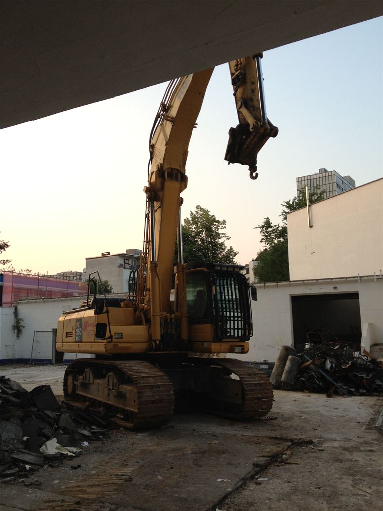

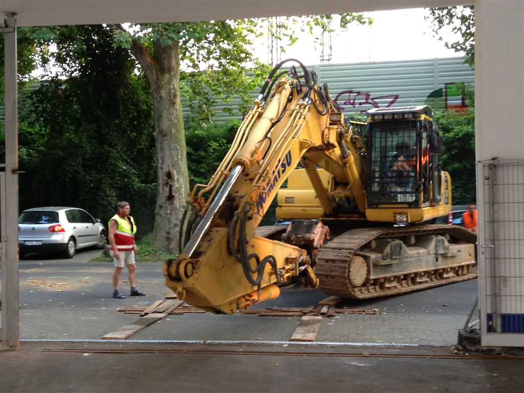

Der PC 350 startet morgen abend gegen 18.00 Uhr an der Uniklinik Bonn und wird noch am Abend in der Moselstr. abgeladen. Die Longfront-Ausrüstung wird dann Freitagmorgen angeliefert.
Allerdings startet der Abbruch frühestens Ende nächster Woche, da noch einige Suchschlitze zur Abklärung der statischen Gegebenheiten ausgeführt werden müssen und der Abbruchstatiker bis Mitte nächster Woche im Urlaub ist.
Auch werden zunächst mit dem Erbauausleger die hinteren Werkstattbauten dem Erdboden gleich gemacht, dann wird die TG-Decke im hinteren Teil komplett abgebrochen, so dass der eigentl. Longfrontabbruch dann von der Bodenplatte der TG aus durchgeführt wird.

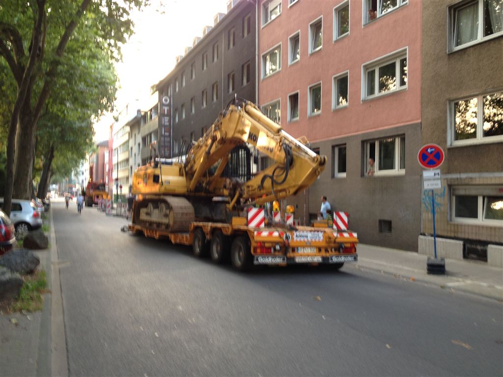

Antransport des PC 350 am Donnerstagabend, viel höher hätte er auch nicht sein dürfen wink.gif
