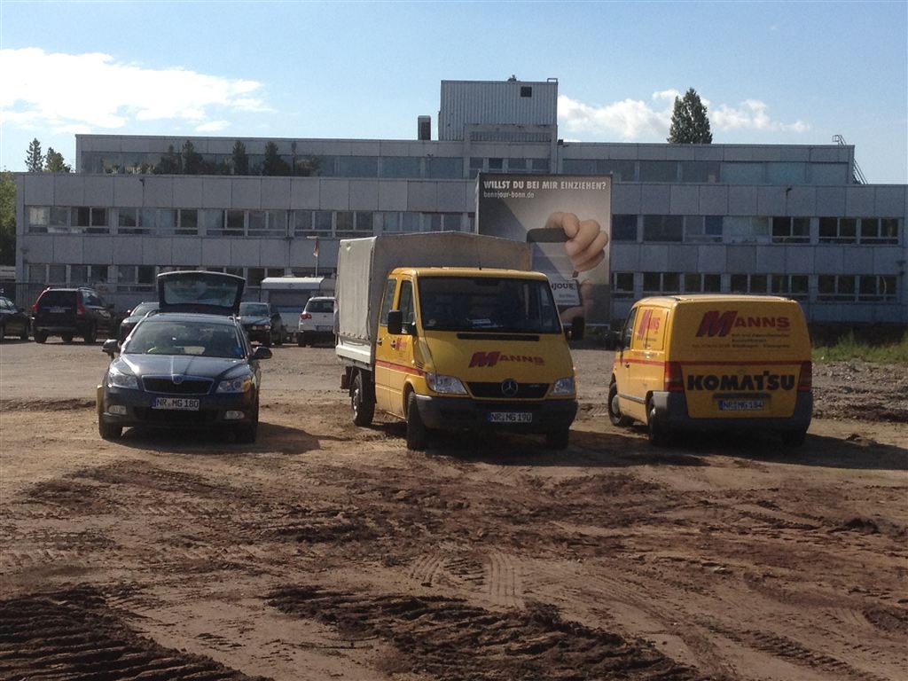

Bring meinen Chef mal nicht auf dumme Gedanken. Demnächst steht da noch ein Camper als Dienstwagen blush.gif
Eigener TL lohnt sich (noch) nicht. Haben 2 Unternehmen, die alle unsere Transporte fahren. Da wird nur noch angegeben, welche Maschine wann, wo stehen muss wink.gif
Aber was nicht ist, kann ja noch werden!

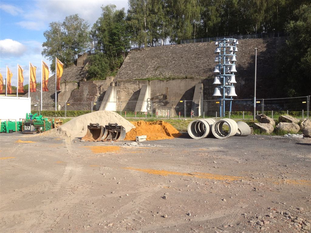

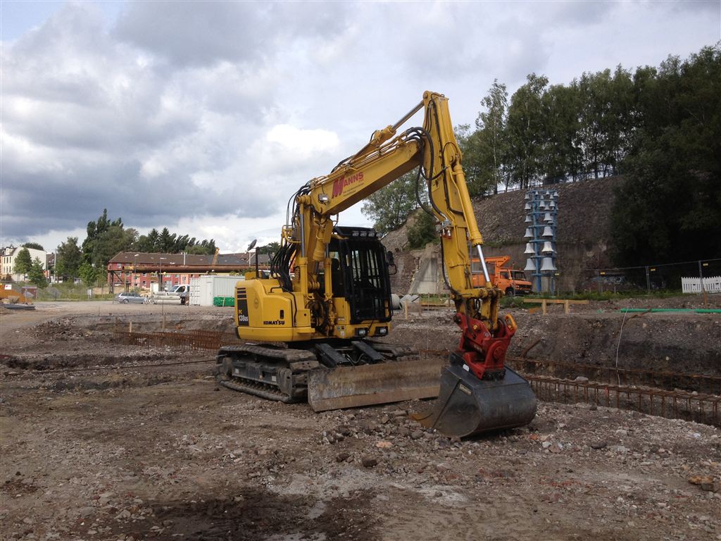

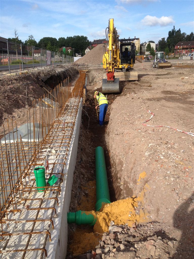

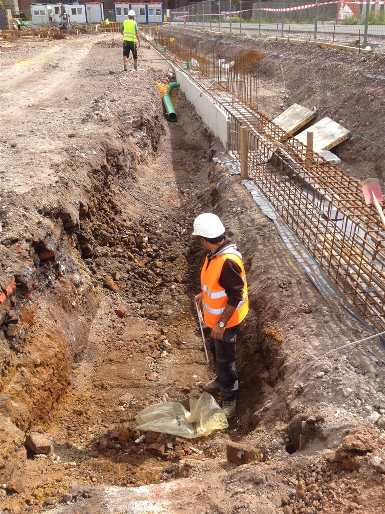

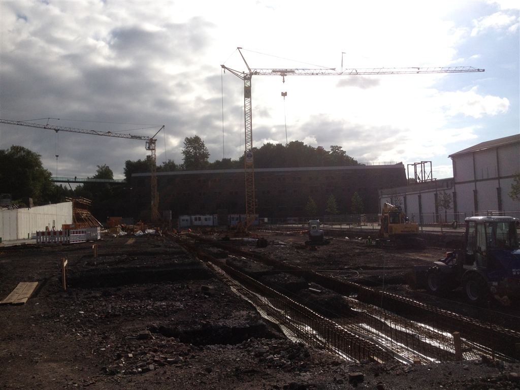

Parkhaus Jahrhunderthalle Bochum. Wir folgen / treiben den Hochbau mit Verfüllungs- und Entwässerungsarbeiten wink.gif

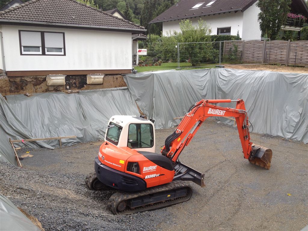

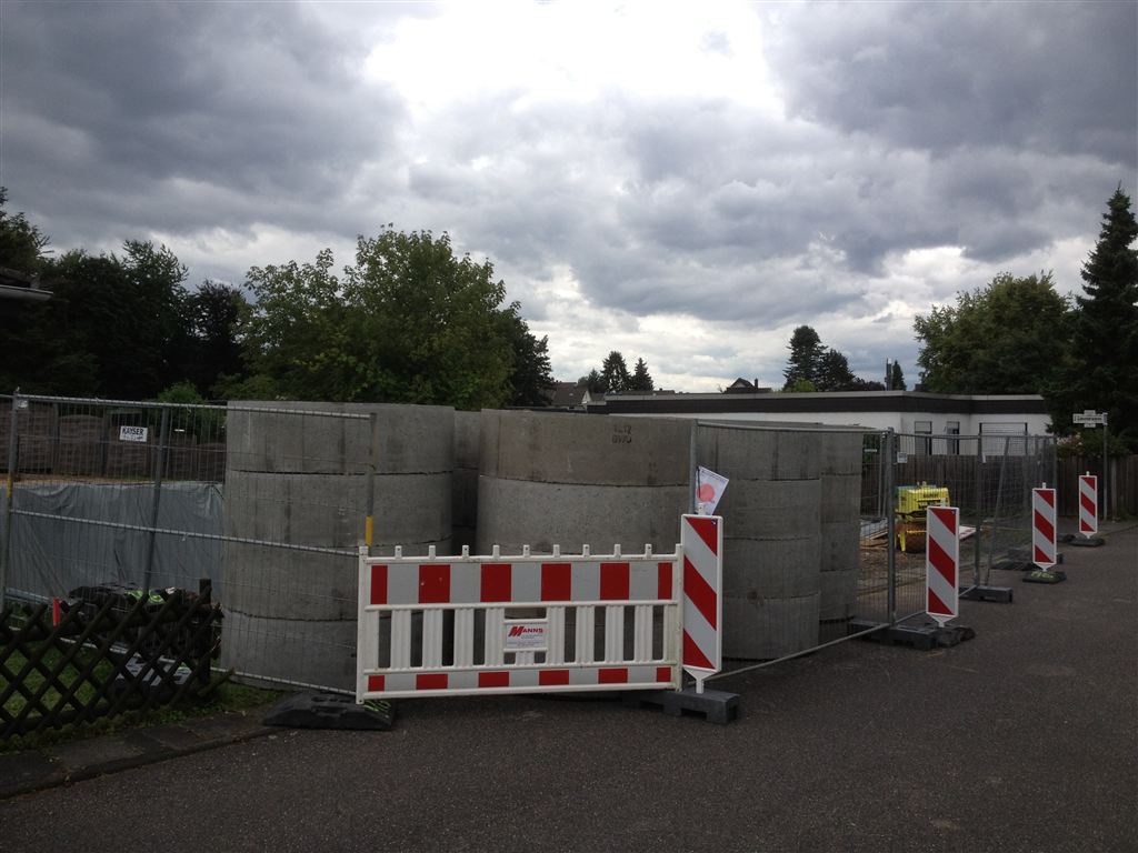

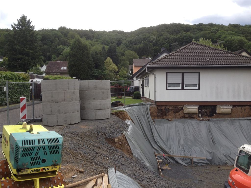

BV Lommerwiese Dollendorf: Schachtringe für Brunnengründungen und Mietbagger v. Baurent/Boels sind eingetroffen.

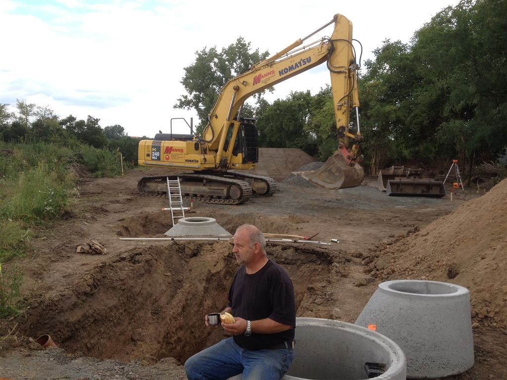

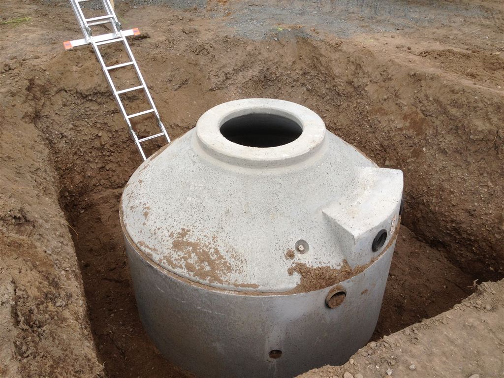

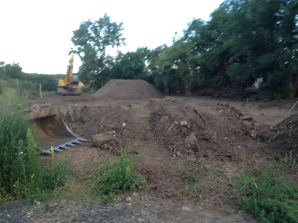

BV B 3, Niederkassel: Gelände roden, Mubo abziehen und Revisionsschacht sowie Zisterne setzen.

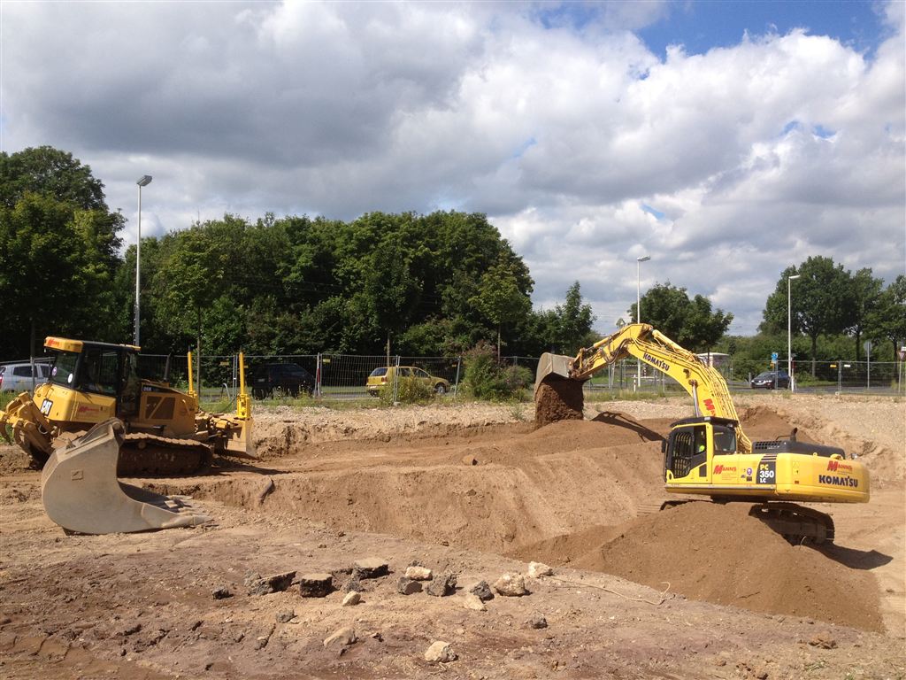

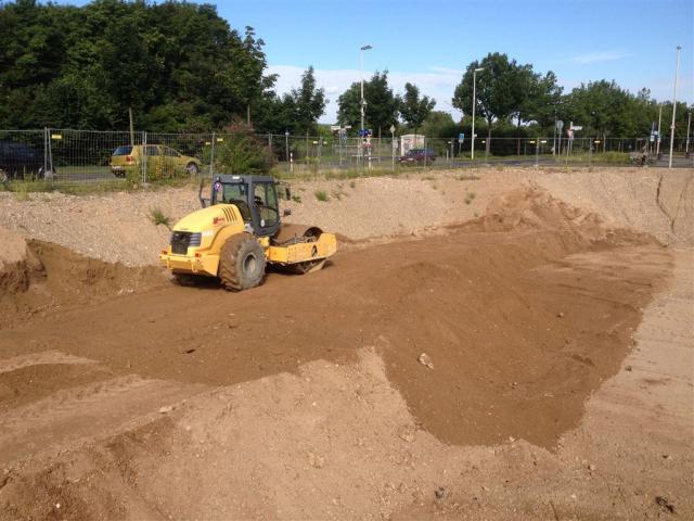

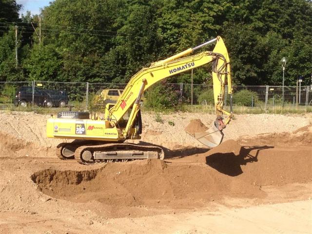

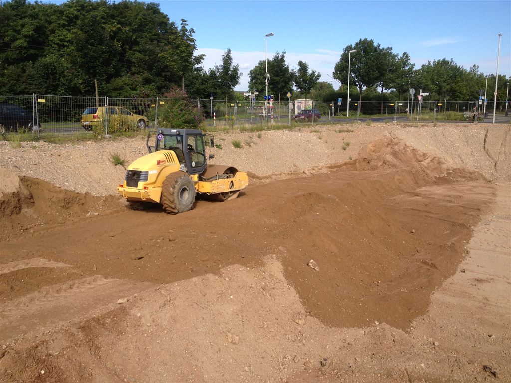

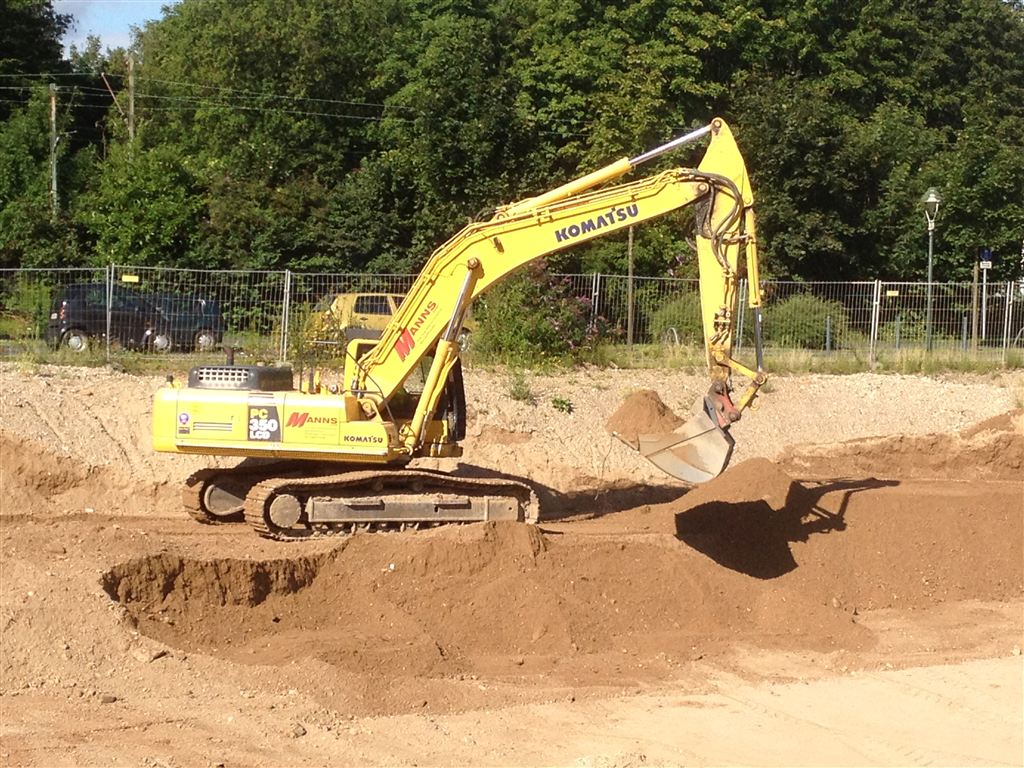

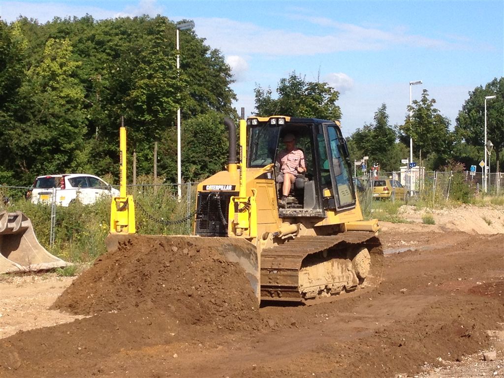

BV DHPG Bonn für Goldbeck: Erdarbeiten haben begonnen. Nachden gestern Decklehm abgefahren wurde, ernten wir heute Kies zur Erstellung der Rampen für das Verbaugerät.
Im ersten Step werden in der von dem vorhergehenden Abbruch hinterlassenen Baugrube seitlich Rampen aufgeschüttet, damit die Träger für den Berliner Verbau eingebracht werden könne (laut Fa. Celler kommt ein 60 t Bohrgerät).
Auch werden wir diese Woche noch die "Baugrube" für das Kranfundament (T ca. 2 m unter Sohle Baugrubenaushub, ca. 70 m³ Beton lt. Projektleiter Fa. Goldbeck) erstellen.
Danach ziehen wir erstmal ab und lassen die Fa. Celler die Träger bohren...
