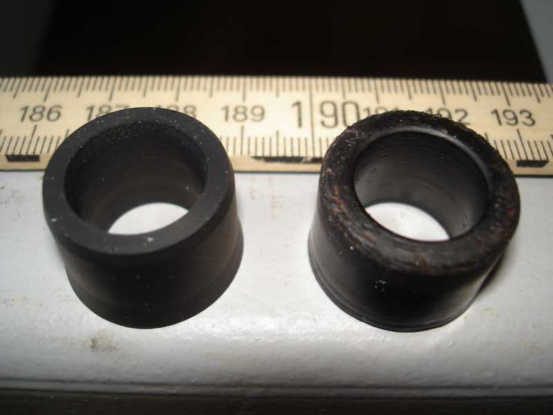

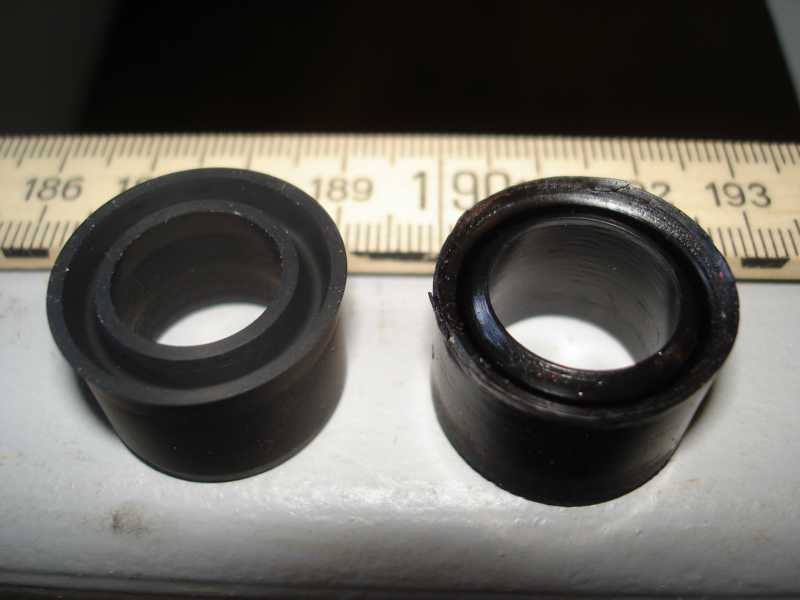

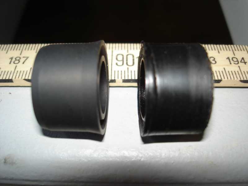

hab mir jetzt bei der Firma PIRTEK nachfertigen lassen.
Die Qualität der 4 Einzelstücke wäre glich mit derer von Großserienteilen.
Preislich hat mich das 20? pro Stück gekostet.
Eingebaut sind sie auch bereits.
Ob sie dicht halten kann ich erst sagen wenn wieder alles beisammen ist.
Ich hab auch herraus gefunden dass die Dichtungen große Ähnlichkeit mit den Kolbenstangendichtungen von Pneumatikzylindern haben.
