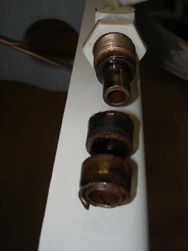

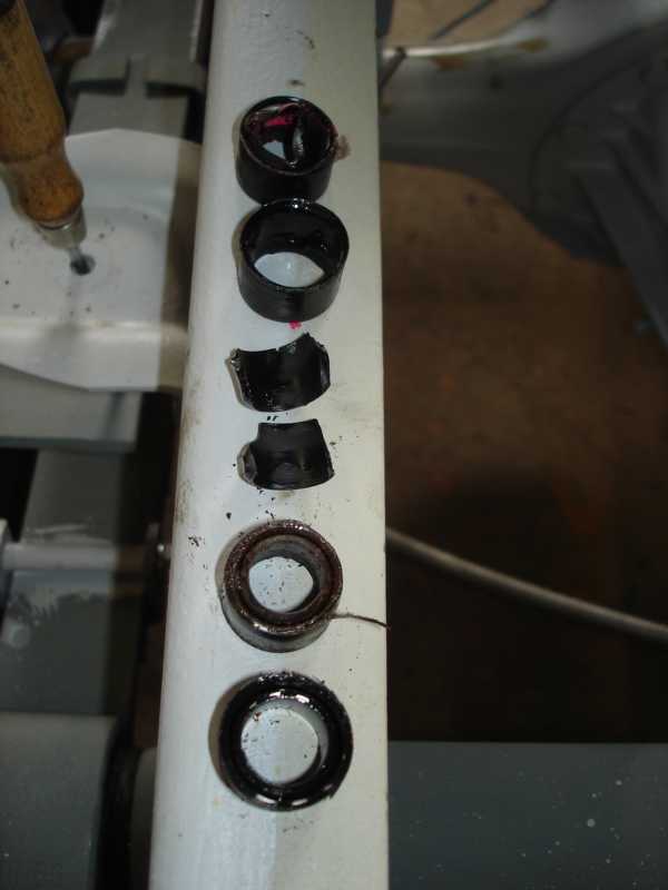

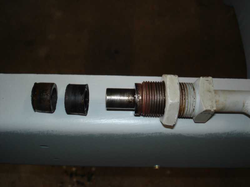

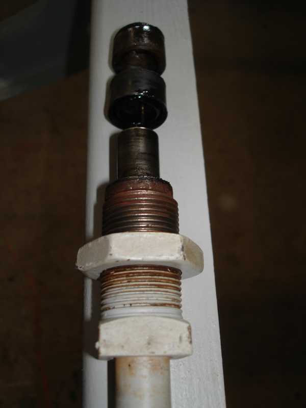

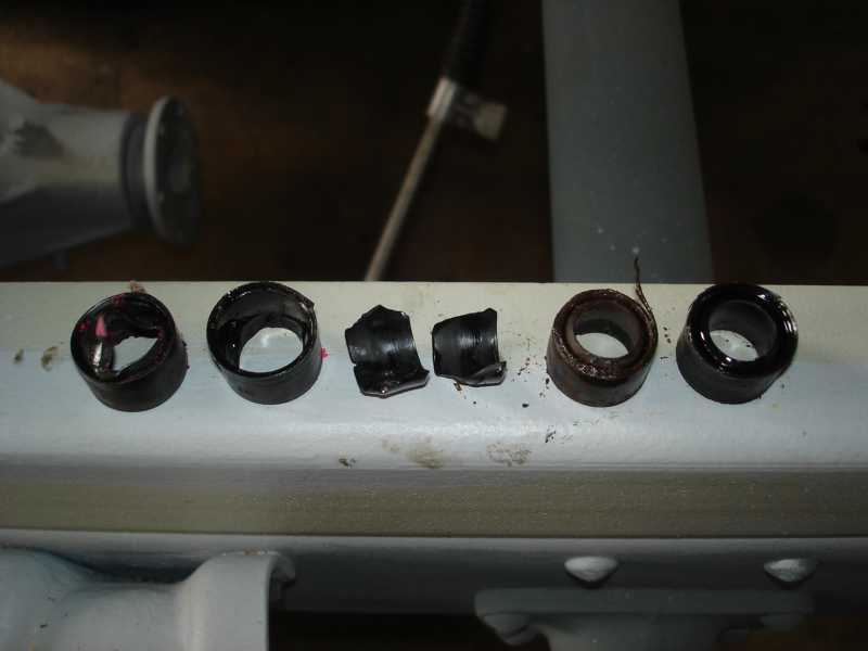

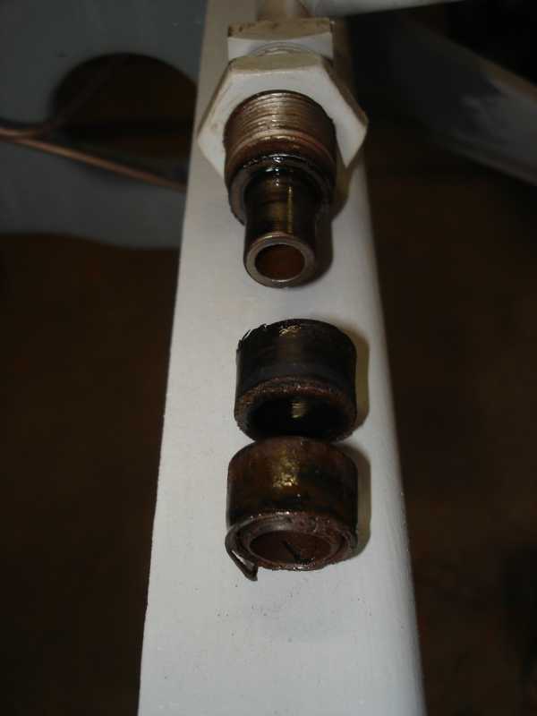

Ich restauriere zur Zeit einen Opel Blitz mit hydraulischem Dreiseitenkipper von FEKA.
Leider sind Dichtung für die Drehdurchführung am Hydraulikzylinder am Ende und keiner kann mir Sagen
wo ich neue her bekommen kann bzw. wie man diese Dichtungen nennt.
Bin für jeden noch so kleinen Hinweis sehr Dankbar.
Gruß Andreas

man kann auf den Fotos ja leider nicht so richtig erkennen, was da wie zusammengehört, bzw. welches Teil sich gegen welches andere Teil drehen soll.
Aber vielleicht hilft Dir der (Such-)Begriff "Stopfbuchse" weiter...

Hallo F6L613,
der Taurus hat schon recht mit Stopfbuchse, oder auch Packung genannt,hat man früher oft verwendet,
es handelt sich um eine gewachste geflochtene Gewebeschnur,Vierkantprofil z.B. 6x6 mm.
Ein Fachbegriff ist z.B. Ramilon,Hersteller Merkel Freudenberg,erhältlich im gut sortierten Fachhandel.
Wenn du nicht weiterkommst,ich habe noch ein paar Meter 6x6 mm.
Gruß Hydraulix
