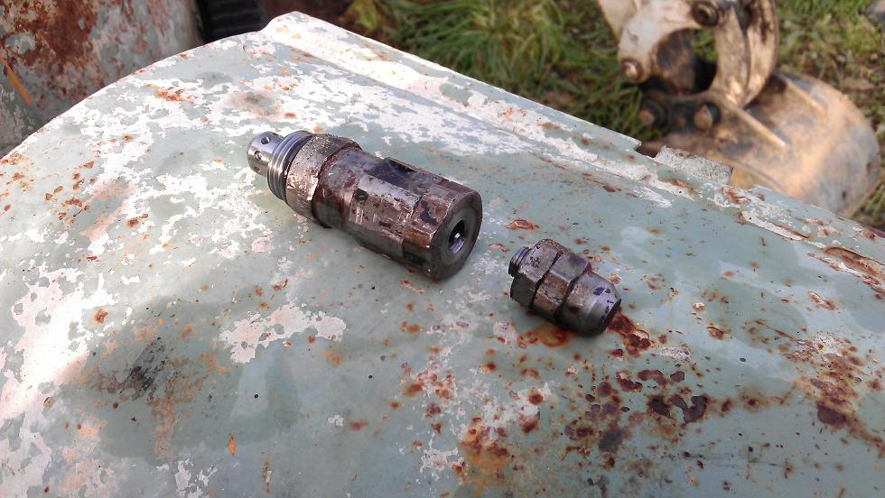

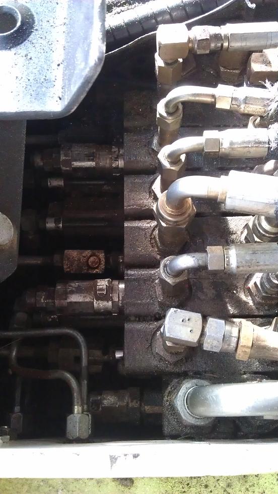

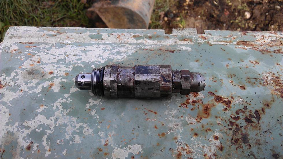

so jetzt hab ich die Sache selber getestet und nicht auf die Aussage der Arbeiter verlassen.
Der Bagger hat am Stihl auch kraft. Und der Hauptarm hat auch beim heben kraft.
Nur beim drücken ist Ende. Das heißt ich kann mich mit dem Arm nicht ausheben. Ich hab jetzt ein paar Fotos gemacht.
Vielleicht kann mir von dieser Bauart wer die Funktion erklären.
Danke
Gruß Stefan
