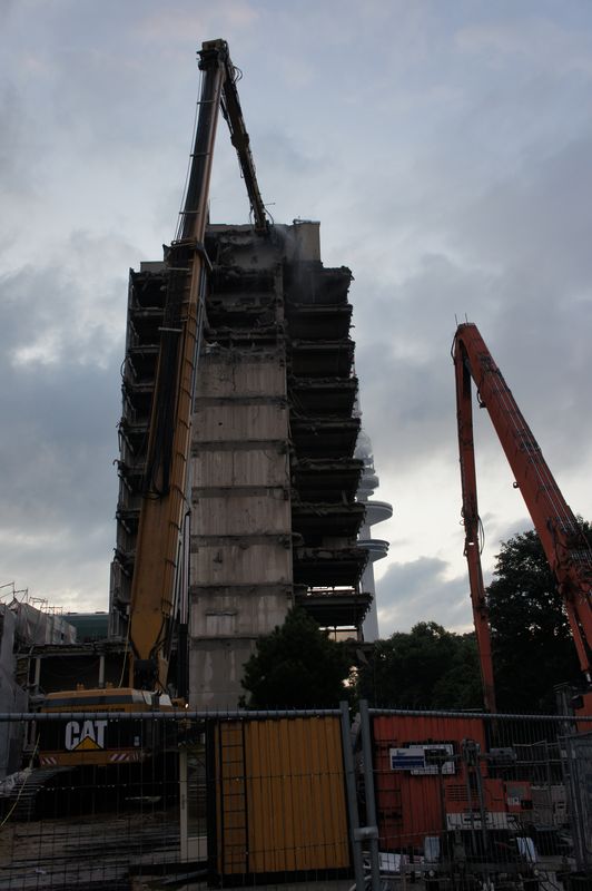

Egal, zum Thema zurück, der (ganz leicht veränderte) Neubaustiel scheint ein voller Erfolg zu sein.
Richtig voran geht's aber immer noch nicht, der Hitachi hat gefühlt mehr weggeschafft...
Das ist das Ergebnis von zwei Arbeitstagen:

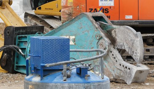

Was ich mich jedoch seit dem ersten Tag frage, warum kommt hier eine Schrottschere zum Einsatz?
Die kann Stahlbeton offensichtlich nicht wirklich leiden und weigert sich dann folglich auch irgendwann, Stahlträger zu zerbeißen. Habe ihm mal zugeguckt, wie er einen der Querträger auf einer Etage entfernt hat....
Volle 20 Minuten und auch nur mit endlos viel Geziehe und Gebiege. Sowas wurde ihm wohl auch Ende Mai zum Verhängnis....
Hat da Jemand von Euch eine Erklärung für mich? Bin neugierig, weshalb man das so macht...
Der Hitachi hatte bei den Stahlträgern natürlich klar verloren aber kam mit Beton wesentlich besser klar...

Mit der Schrottschere wird das wirklich nichts, für die Träger wird die wohl funktionieren (hab den selben Typ bereits im Einsatz gesehen) aber Beton bekommst du damit nicht kaputt wacko.gif
Die Schere sieht eher nach einer modifizierten Schrottschere aus, die wohl für beides gedacht ist. (leider kann man sie auf den Bildern nicht so genau erkennen). Aber der Einsatz von Schrottscheren bei stark bewehrten Gebäuden ist keineswegs unüblich, da man schlecht ständig umbauen kann von Schrott- auf Brechergebiß.
Das macht aber jede Firma nach ihrer eigenen Meinung, andere setzen auch zwei Maschinen ein oder wechseln halt doch öfter und ED bevorzugt halt die Variante mit Schrottschere. Alles eine Frage der Kosten/Nutzen Kalkulation smile.gif
Wenn du das wirklich genau wissen willst: Frag einfach mal den Baggerfahrer des HRD 88, in Eckernförde soll der wohl ganz freundlich gewesen sein wink.gif

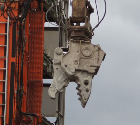

Das ist doch eine stinknormale Dehaco Schrottschere und die Zange am ZX870 ist eine Demarec.
