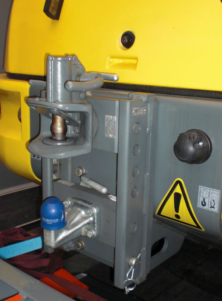

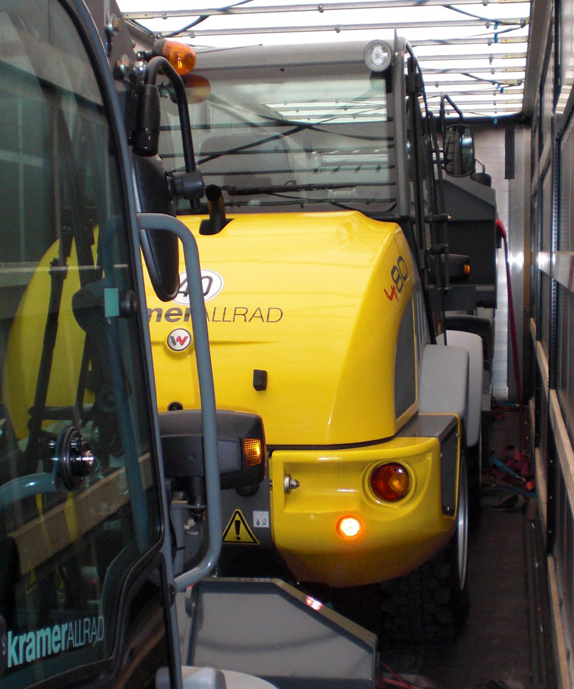

...soweit ich weiß, darfste in D zwar einen Anhänger an deinen Radlader/Bagger (selbstfahrende Arbeitsmaschine, ohne Zulassung) dran hängen - aber im Bereich der StVO darfste damit nur das Zubehör transportieren. D.h. Du darfst keine (Güter)Transporte damit machen z.B. eine Fuhre Schotter ausm Kieswerk holen. Dazu müßtest Du die Maschine als Zugmaschine richtig zulassen (schwarzes od. günes Kfz.-Kennzeichen)
Auf nicht öffentlichen Grund und in bestimmten anderen Ländern siehts anders aus... hab vor kurzem ein paar (kleinere) Radlader auf der Reise nach Norwegen mit der entsprechenden Austattung gesehen biggrin.gif

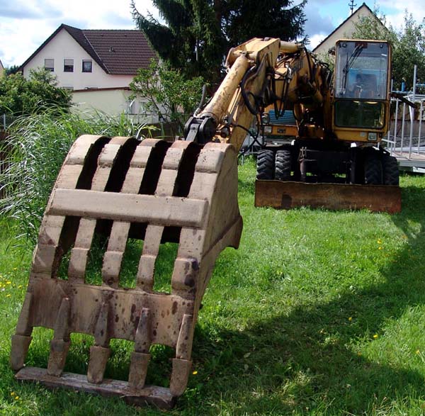

Der hier hat einen Bruchteil gekostet, ist fast komplett betriebsbereit ... einzig die Drehdurchführung muß abgedichtet werden, die Hauptzylinder schwitzen zwar ein wenig ist aber noch im erträglichen Rahmen gerade wenn es nur um hin und wieder ein paar Betriebsstunden zum Hausbau geht...
Bisherige Investitionen:
*2 neuere Autobatterien (hatten wir noch rumliegen die alten 2x 100 Ah waren platt - man glaubts nicht 2x 55Ah reichen vollkommen aus),
*eine (von einem Bekannten gedrehte) Lagerhülse für ein komplett ausgeschlagenes Lager am Schild
*10 Liter Motoröl (halt mal gewechselt, man weiß ja nie...)
*zwei alte aber bessere Gasfedern damit die Kabinenscheibe offen/oben bleibt
*abgebrochenen nevigen Türaufhalter ersetzt, Stück U-Stahl angeschweißt
*ein paar Liter Farbe,
*die Lichtanlage haben wir mit ein paar Metern Strippen und Lampen aus der Bucht wieder fit gemacht
*dazu kamen noch ein kleinere Schönheits-/Frickelreparaturen, die man auch hätte lassen können, wenn es nur um einen Hausbau geht z.B. das Schloß der Motorhaube oder eine kleinere Durchrostung des Auspuffs
*und, weil ichs gerade sehe, den selbst gebastelten Sieblöffel haben wir mit ein paar Meter Schweißnähten und Stahlblechen wieder dicht gemacht
So Sachen wie die Klimaanlage oder die Überdruckanlage der Kabine kann man aus Jux & Tollerei als Angeber-/Luxus-Features noch machen, aber einmal ehrlich welcher Privatmann braucht so etwas...
