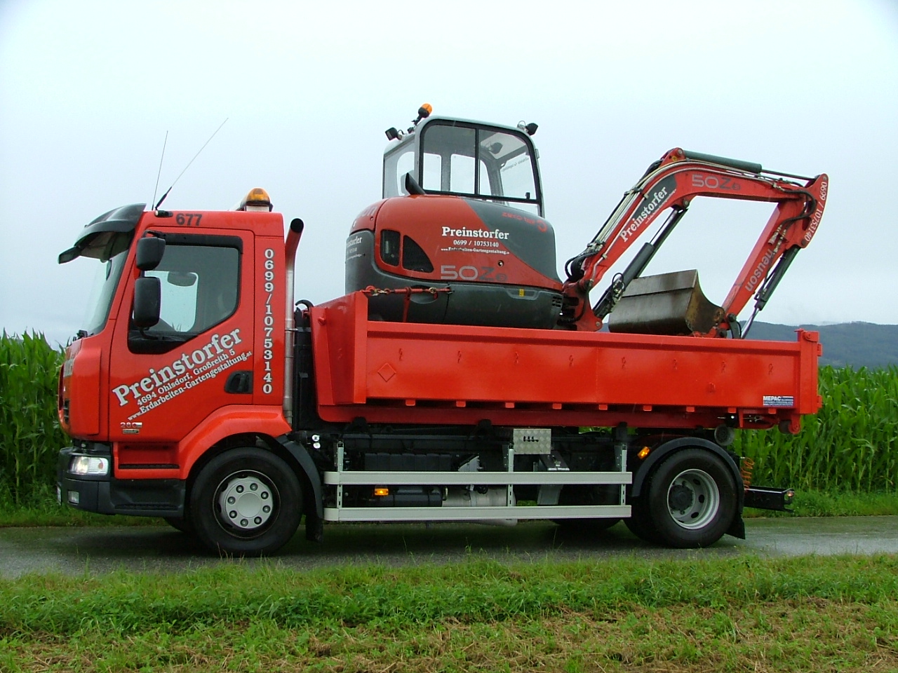

ich habe meinen lkw so gewählt das ich beim transport meines 5tonner noch unter die 4m liege. weiters ist der container genau 2m breit und der bagger hat in der breite genau platz und kann dabei seitlich nicht verrutschen. beim verladen steht er vorne an der bordwand an so das er auch bei einer vollbremsung nicht nach vorne rutschen kann. die zurrketten sind nur dazu damit er beim hochziehen nicht abrutschen kann sollte die ladefläche rutschig oder eisig sein.
so viel ich richtig informiert bin muß die ladung so gesichert werden das sie bei einem normalen fahrverhalten nicht von der ladefläche rutschen kann. dh. für mich, das ding muß oben bleiben wenn ich ne vollbremsung in einer kurve mache. ein verkehrsunfall gehört für mich nicht zu einem normalen fahrverhalten. und wenn, habe ich bei meinem lkw das problem das der schwachpunkt bei der containersicherung liegt. dh. auch wenn ich den bagger raufschweiße fliegt mir der container um die ohren, und diese system ist tüv-genehmigt.
bei uns sieht man ganz selten das ein 7,5 tonner mit nem 3 oder 4 achser transportiert wird, nicht wegen der ladungssicherung sondern nur wegen der gesamthöhe. meiner meinung nach steht er am sichersten in der brücke, und wo soll er da auch hin ??? also niederzurren auf die ladefläche ???
und ganz ehrlich, es sterben zigtausende wegen ner grippewelle und hunderte auf der schipiste und sonnst irgendwo, und wieviele sind bis jetzt gestorben weil ein bagger von ner lkw-brücke gefallen ist - ich glaub die meisten verletzten sind hier die baggerfahrer selber die beim auf oder abladen abgerutscht sind.

Die Zurrpunkte halten 800 kg aus und haben eine Bruchkraft von mindestens 1.600 kg.
Meiller-Kipper bemisst die Zurrpunkte - wie alle Anderen auch - nach der DIN EN 12640. Schau mal hier etwas weiter unten ...
BG BAU - 6. Anforderungen an das Transportfahrzeug
Die DIN geht halt von sehr guten Bedingungen aus ...
Servus Gerhard,
bei uns in Deutschland musst Du die Ladung nach §22 der StVO sichern - bei Euch in Österreich wird's nicht anders sein. eusa_think.gif
Verkehrsportal - StVO §22: Ladung
