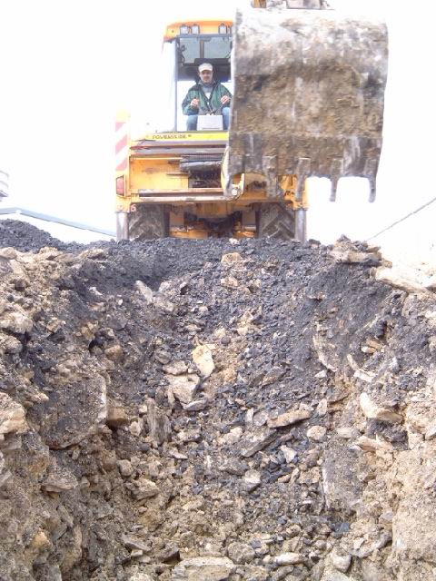

Hier noch ein Foto von unserem 3CX

Hallo
Ich finde die Baggerlader im vergleich nicht so gut, da wie schon gesagt man nicht richtig schwenken kann, und man doch einen Bagger und Radlader besser nutzen kann.
Z.b Man bekommt den Auftrag einen Gehweg neu zu Pflastern und z.b.
Elektro Kabel neuverlegen, da ist ein Radlader und Bagger besser zu nutzen,
Da man mit dem Radlader (Palettengabel) und mit dem Bagger (Tieflöffel)
alles bessr nutzt, und gleichzeitig noch schneller ist. Da man mit dem Bagger schon mal Graben ziehen kann und mit dem Lader andere Sachen wie z.b Paletten holen (sand z.b auch). Mit dem Baggerlader dauert das dann alles doppelt so lang so sofern man keine andere Maschine hat.
Ich persönlich würde, sofern ich Bauunternehmer wäre, keinen Baggerlader einsetzen.
Wie Weserhütte schon sagte, kann man immer nur mit einem der zwei Enden der Maschine arbeiten. Setze ich Lader und Bagger ein, kann ich mit beiden Maschinen gleichzeitig arbeiten.
Der Vorteil des 360°-Schwenkens beim Bagger wurde ja schon erwähnt, aber ich möchte dem nochmals Nachdruck verleihen.
Ein weiterer Vorteil beim Bagger ist, daß man Lasten am Ausleger verfahren kann. Das kann man am Baggerausleger eines Baggerladers sicher nicht.
Das Umsetzen eines Baggers ist auch sicher einfacher als es beim Baggerlader der Fall ist, wenn dieser gerade seinen Heckbagger einsetzt.
Baggerlader sind in aller Regel Achsgelenkt. Zwar gibt es hier Allradlenkung, aber falls ein Bauunternehmer lieber einen Lader mit Knicklenkung einsetzt, wird er bei den Baggerladern nur schwer fündig werden.
In sehr schwierigem Gelände ist ein Raupenbagger einem Baggerlader überlegen.
Niels-Baumafreddi
Also ich teile die Meinung mit den 2 Enden zu 100%, es gibt in Vorarlberg auch fast keine Baggerlader, die meisten im Privatbesitz (Landwirtschaft usw.) Es gibt sicher Aufgaben für die sie Ideal sind, z.B im Umfeld von Ortbetonrammgeräten, sie können mit dem Tieflöffel den Ansatzpunkt des Pfahles freimachen und mit dem statt der Schaufel montierten Betonkübel, Beton bringen, oder mit der Palettengabel Bewehrungskörbe transportieren.... Aber im Großen und Ganzen
würd ich auch eher zur Bagger Radlader Kombination als unabhängige Fahrzeuge tendieren.
