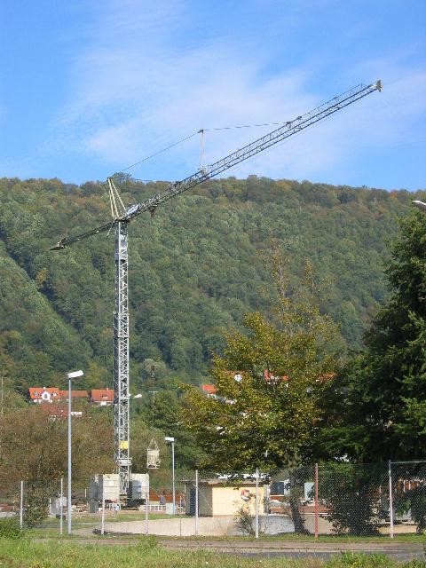

Mag ja technisch in Ordnung sein.Aber als alter Kranfreak läuft's mir immer kalt den Rücken runter wenn ich diese Typen sehe.Kommen mir irgendwie vor wie die alten Märklin-Baukastenmodelle, die man vor 40 oder 50 Jahren als kleiner JUnge zusammengeschustert hat top.gif
...trotztdem - konstruktiv finde ich diese Baureihe schon recht interessant, auch halte ich diese Konstruktion für eine gute Ingenieurleistung.
Der Ausgangspunkt war meines Wissens, dass man den Drehradius des Oberwagens innerhalb des Unterwagens halten wollte. Bezüglich des Gegenauslegers wurde auch einmal argumentiert, dass 'oben' meist genügend Platz vorhanden sei.
Grundsätzlich finde ich allerdings die alten Baukrane schöner und interessanter, insbesondere die mit Nadelausleger.
Gruß,
"Grundsätzlich finde ich................"

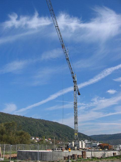

Jau Danke für die Bilder!
Interessante und einzigartige Konstruktion, auf jeden Fall.
Die Aussage aus der Werbung "Einziger Selbstaufsteller mit Gegengewichtsausleger" ist jedoch nicht ganz richtig.
In Italien waren früher fast alle Selbstaufstellerkrane als Obendreher (!) ausgeführt, und verfügten demnach auch über einen Gegengewichtsausleger.
Eine Konstruktion, die sicherlich auch nicht frei von Nachteilen war, und deshalb wohl auch vom Markt verschwand. Derartige Krane von FB Gru, Benazzato, Cattaneo, Comedil u. a. sind jedoch heute noch in Italien sehr verbreitet und wurden bei Benazzato noch bis vor wenigen Jahren hergestellt.
Ein Nachteil wäre das ich Platz brauche um den Gegenausleger, beim auf- bzw. abbauen, in die richtige Position zu bringen.
Ein großer Vorteil ist aber, das niemand in den Drehradius kommen kann wie bei einem herkömmlichen Untendreher. Demnach habe ich eine gewisse Sicherheit am Kranuntergestell.
