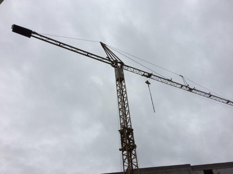

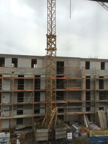

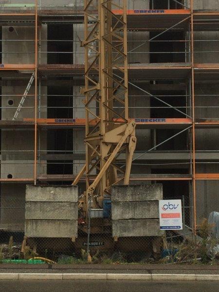

Ich war neulich in Deutschland und habe Diesen Pekazett gesehen (siehe Fotos).
Mir fiel auf, dass kein "Nackenseil" vorhanden ist so wie bei allen anderen Kranen dieser Baureihe bzw. dieses Typs.
Wie funktioniert denn hier die Montage?
Grüsse Beat

Interessante Farbe. Mal ne kleine Abwechslung zwischen dem ständigen Silber/blau/Rot :D
Ist ein CK 3512, da werden desöfteren die Abspannstangen weggelassen - warum kann ich Euch nicht sagen. Wir machen sie zumindest immer ran.
Die Montage läuft folgendermaßen ab:
Erst wird der Turm auf die benötigte Höhe ausgefahren, danach wird per Flaschenzug (der über den Gegenausleger läuft) der große A-Bock hochgezogen und somit auch der Hauptausleger. Dieser rollt dann langsam am Boden entlang bis er "abhebt" und wird vollständig hochgezogen.
Erst nachdem der Hauptausleger "sitzt", wird der Gegenausleger hochgezogen. Gerade aus diesem Grund empfehle ich bei diesem Kran eigentlich immer die Abspannstangen anzubringen, da der Turm unter einer enormen Spannung steht - solang der Gegenausleger noch unten hängt. Haben es aber noch nie ohne getestet, daher reine Spekulation :)
Grüße Alex
