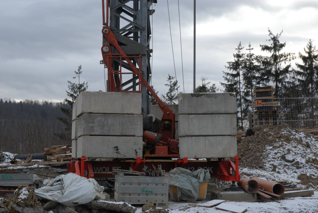

Noch ein Blick auf den Unterwagen CK 4112:

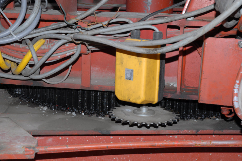

Kann mir jemand sagen, was das hier am Drehkranz ist?
So wie ich dies hier beurteilen kann ist dies ein "Drehbegrenzer". Das bedeutet, das nach zwei, drei umgangen in die selbe Richtung nicht wieder in die Richtung gedreht werden kann. So wir verhindert das immer der selbe Weg gedreht wird, und das Stromkabel so kaputt geht.
Dies meine schnelle Beurteilung. Kenne mich mit den Unterdrehkrane zuwenig (will von denen auch nicht viel wissen) aus. Doch auch ich lassen mich gerne auf besseres belehren top.gif
bearbeitet von Beat
Richtig erklärt Beat.
Es handelt sich in der Tat um einen Endschalter, der die Drehbewegung begrenzt, ähnlich wie bei Potain. Der Kran hat also keinen Stromabnehmer, der endloses Drehen in beide Richtungen ermöglicht. bearbeitet von Wolffkran
