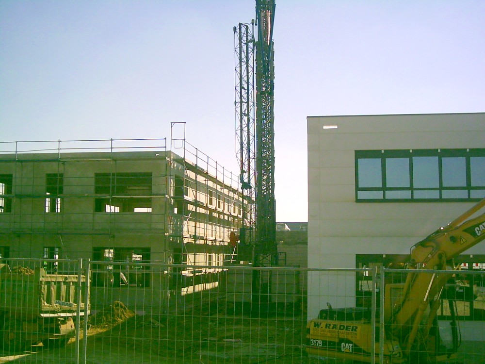

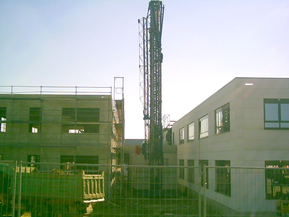

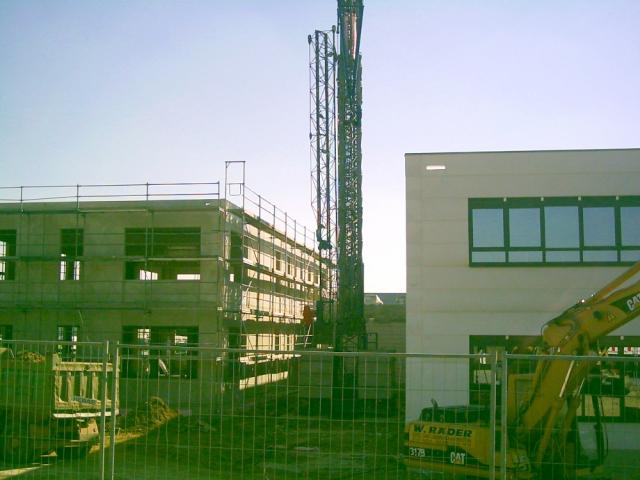

Der von mir hier fotografierte Pekazett ist zumindest teilweise heute demontiert worden.
Bin gespannt, wie die den da rauskriegen, denn nach hinten kann der Turm aus Platzmangel nicht abgesengt werden.
Weiß jemand, ob man den Kran stehend verfahren kann?
Sollte morgen der Rest gemacht werden und ich bin grad in Reichweite, werd ich noch Bilder machen.

also die Restdemontage sollte eigentlich keine größeren Schwierigkeiten darstellen.
Natürlich besteht, wie bereits von einem anderen Forumsteilnehmer hier bemerkt, die Möglichkeit, den Kran per Fahrzeugkran aus der Baulücke herauszuheben.
Zum anderen hat diese Pekazett-Baureihe ja die Besonderheit, dass diese Krane einen kleinen Drehradius haben und der Turm sich innerhalb des Unterwagens dreht. Der Drehradius beträgt bei diesen Krantypen lediglich zwischen 1,5 bis 1,9 m!
Das Turmpaket legt sich beim Umlegen zudem ziemlich mittig über dem Drehkranz ab, daher steht nicht die gesamte Turmkonstruktion nach hinten über. Das kann sogar in dieser Baulücke noch ausreichend sein.
Sollten Sie tatsächlich bei der Restdemontage anwesend sein können, werden Sie die räumlichen und maßlichen Gegebenheiten recht gut verfolgen können - und wir anderen freuen uns alle auf Ihre Bilder !!!! kreisch.gif wink.gif
