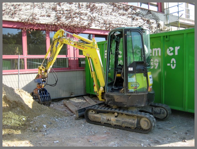

Hi,
ich hatte mal an einem VIO25 einen LST DSG25 Sortiergreifer. Gewicht afaik so um die 230 KG.
Ging zum arbeiten ganz gut, wenn man mit Bedacht und nicht hektisch gearbeitet hat. Volle Lotte über die Seite drehen bei gestrecktem Arm ist nicht zu empfehlen.
War auch schon an einem VIO 25 im Einsatz, der keinen 4 Kreis hatte. Da waren dann eben die Schläuche zum drehen kurzgeschlossen. Ging auch ganz gut zum arbeiten. War man eh von der Darda Betonschere gewohnt.
