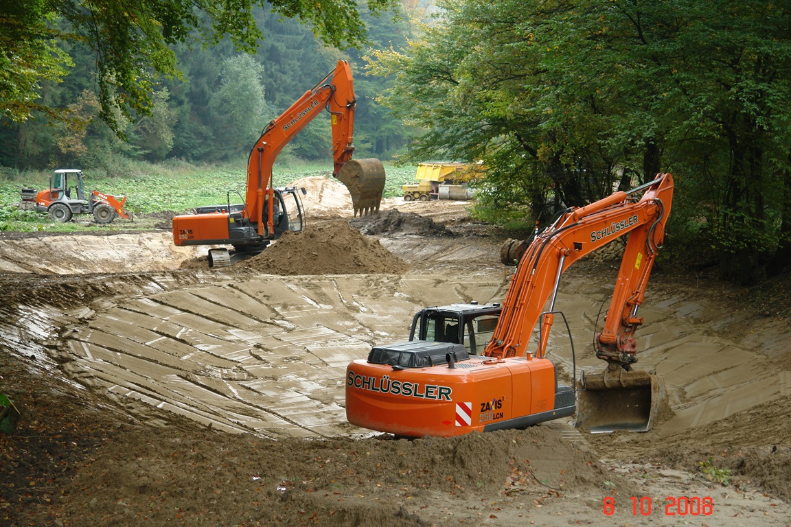

Kann euch nur empfehlen, vor einem Kauf eins anzumieten und zu testen. So habe ich es im Jahr 2008 gehalten, als ich einen Auftrag für den Bau von 2 Teichen mit mineralischer Abdichtung hatte.
Links neben dem Arm des rechten Baggers liegt das Verdichterrad - vom Einsatz habe ich leider keine Bilder. Die Teichböschungen haben wir seinerzeit damit "abgerollt". Das war nicht der Hit und so, wie ich mir das vorgestellt hatte. Letztendlich kam der gute, alte Rammax zum Einsatz.
Seitdem habe ich nie wieder ein Rad vermisst. Ich denke, wie mein Vorredner schon geschrieben hat, ist der Anbauverdichter Stand der Technik und die bessere Wahl, zumal es die Räder auch nicht gerade "geschenkt" gibt. bearbeitet von ZX250
