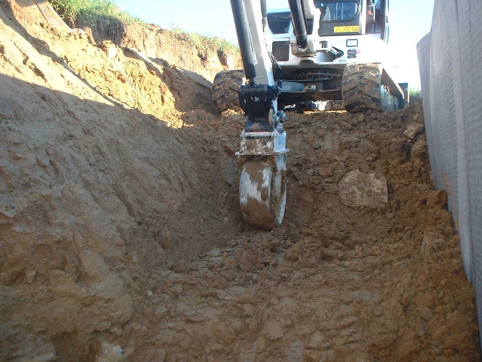

Auch mit dem kleinen Rad kommt man an die Leistung einer Grabenwalze ran!
Bei querenden Leitungen und herauskragenden Kellerdecken läßt sich sehr gut damit Arbeiten, jedoch
Lichtschächte usw. schon noch den Einsatz eines Stampfers erfordern!
Meine Meinung: Wer einen hydraulischen Wechsler hat und bei bindigen Böden mit Arbeitsräumen und Gräben zu tun hat, sollte sich so ein Rad mal näher anschauen!
Also ich interessiere mich auch für ein verdichterrad-denke einmal, das ist
günstiger, wie eine Rüttelplatte, ist mit einem Rototiltsystem+hydraulischem
Wechsler schnell und punktuell und bei allen Böden /Schüttgüter einsetzbar!
Aber schafft man damit auch Fläche ??
Und wieviel cm Schüttung kann man damit auf einmal aureichend verfestigen ?
Habe einen Cat 307c
Gruß
Alexander
Hallo und guten Morgen!
Also bei allen Böden und Schüttgütern ist es nicht anwendbar, dann lieber zu einem Anbauverdichter greifen mit dem sich alle Bodenarten verdichten lassen.
Auf Flächen wird die Grabenwalze sicher mehr Leistung bringen als ein Rad!
Zur Leistung: Aus der Bodenmechanik wissen wir, daß ca. die Hälft der statischen Linienlast gleich der
Wirktiefe entspricht (gilt nur bei bindigen Böden!!)
Stehr spricht von 60% des Baggergewichtes, die aufs Rad drücken, im Fall eines CAT 307 sind das
7600 kg x 0,6=4560 kg, das sind bei einem Rad von 28 cm breite dann (/28) ca. 160 kg/cm.
Es sollten also Schütthöhen von 50 bis 60 cm gut möglich sein, aber es spielen halt viele Faktoren mit
und die stat. Linienlast ist eben nur ein theoretischer Wert!
