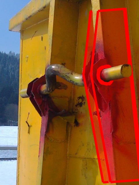

da kommt mir sofort dieses horrorszenario hoch, wenn jemand hinter dem truck fährt, auf dem dieser Container ist, und dann der container einmal plop macht,und er das auto hinter sich begräbt....
wer sowas macht, sollte über sich über die möglichen folgen mal gedanken machen.
...im Falle eines Unfalles, wenn der Container quer über die Bahn fliegt wie z.B. die beiden hier wird das ein sehr interessantes Detail für die Gutachter.
Selbst für einmal schnell zusammengepfuscht, katastrophale Ausführung, pure Resteverwertung...
Ich hätte das wenigstens auf jeder Seite der beiden Träger eine schöne starke Stahlblechplatte aufgesetzt. Und evtl. zumindest im Bereich der Öse die beiden Stahlbleche zusätzlich noch zu einem komletten U-Profil verbunden.
Das beste wär natürlich der Austausch der kompletten Träger (wie das hier schon jemand geschrieben hat) gewesen, wenn man sieht was da schon rumgeflickt wurde, sind die Materialstärken anscheinend auch nicht mehr so, wie sie sein sollten.

Hi leutz,
wenn man sich überlegt was in einem menschen vorgehen muß wenn er sowas macht.
ein normaler würde sich doch denken daß dieser murks lebensgefährlich ist und komplett idiotisch.
solche bleche nehme ich wenn ich meinen schubkarren reparieren muß...
aber doch nicht für einen abroller...

mad_red.gif mad_red.gif es giebt ja bestimmt ne reparaturnweisung wie es ordentlich zu machen ist????????????vorgeschriebene stahlsorte welche elektroden, schweißabfolge ,nahtstärke .
zumindest wie in #8 beschrieben ordentlich großflächig stabil repariert und mal am orginal nachgeschaut .
der schweißausbilder sagte damals sei vorsichtig du hast eine berechtigung für ein schweißverfahren ein bissel gartentor kannste auch mit anderen elektroden machen aber beim bauern um die ecke mal schnell den pflug zusammenschweißen lasse es sein weißt ja nicht welcher stahl das ist und einfach was zusammenkonstruiert kannste mal schnell ne kerbwirkung verstärken ......wenn es dadurch zum unfall kommt ......
