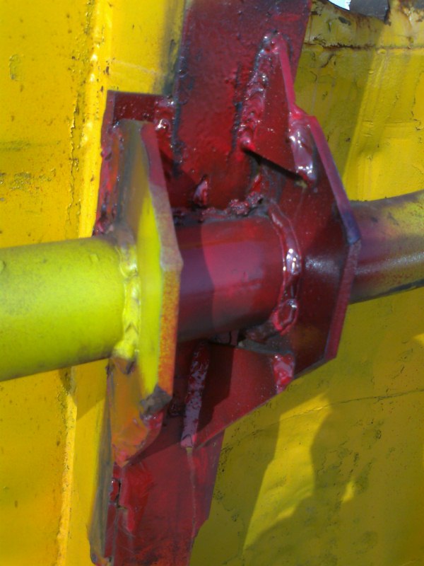

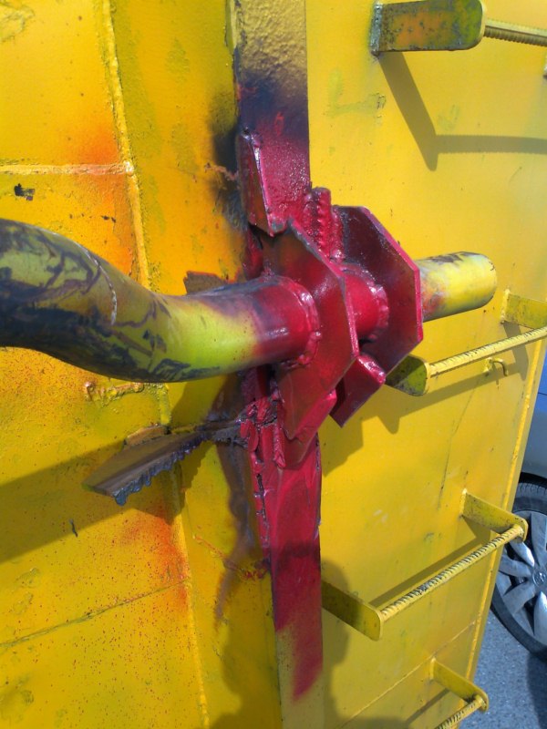

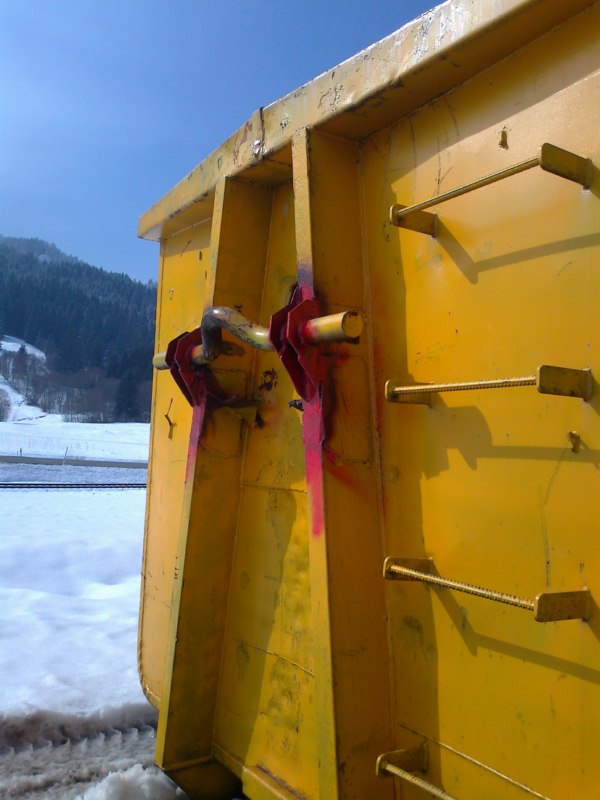

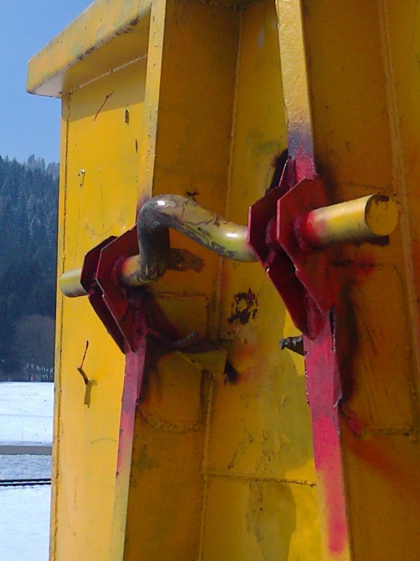

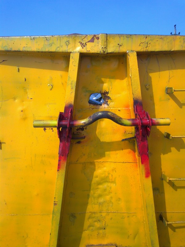

hier mal ein paar bilder von einem "reparierten" absetzcontainer mit ca 20 kubik fassungsvermögen..
nur damit ihr es wisst mit dem ding wird gearbeitet und auf der strasse rumgefahren, von einem unternehmer der mehr mit alteisen als mit maschinen rumfährt und eine arbeit hinterlässt unter aller kanone, aber dennoch immer wieder einen deppen findet der ihm einen auftrag gibt und dann enttäuscht und verärgert auf halb beendeter arbeit sitzen bleibt.
aber ich denke die bilder sprechen für sich, und ihr könnt davon ausgehen daß der restliche fuhrpark genau dazu passt...

Der Abroller sieht ja schon abenteuerlich aus, wenn die Öse mal reißt wird bei den Betrieben bei denen ich bis jetzt war direkt die senkrechten Träger mit neu eingeschweißt, neue abnahme und gut.
Aber wenn diese Konstruktion mal reißt beim aufnehmen wünsche ich dem Fahrer schon mal alles gute für seine Zähne die dann bekanntschaft mit dem Lenkrad machen werden.
Hab das schon live gesehen wenn die Öse beim aufnehmen reißt und was der Fahrer dann für´n satz macht- bei vollen und schweren Containern zumindest.
Hi Äko,
machst du witze??
was für eine abnahme???
wenn jemand einen container so repariert dann is die abnahme meilenweit entfernt, da würd sich ja jeder prüfer kaputtlachen wenn mit dem ding da vor fährst....
meiner meinung nach sind solche leute verbrecher die mit der sicherheit von anderen menschen spielen und eigentlich aus dem verkehr gezogen gehören.
