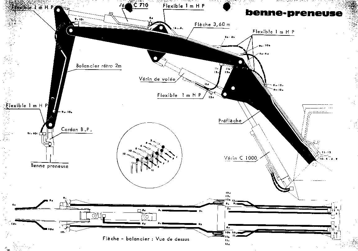

... falls jemand Klavier spielen lernen will, hier die Anleitung für einen GC 120! Erstmal alle Bezeichnungen zur Orientierung:

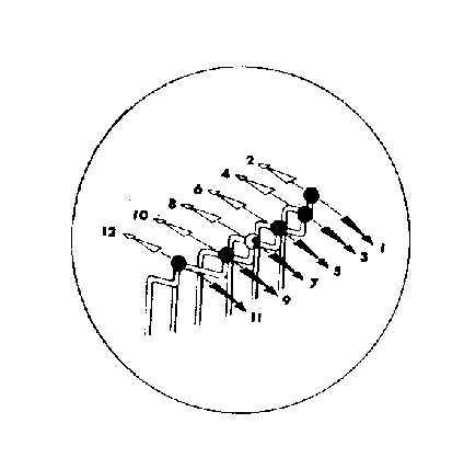

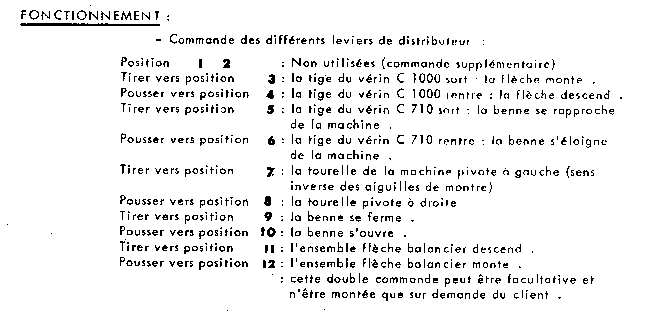

Und jetzt im Detail die einzelnen Funktionen:
(grobe Übersetzung:
1, 2 Keine Funktion
3, 4 Ausleger heben/senken
5, 6 Greifer hin zur Maschine/weg von der Maschine bewegen
7, 8 Oberwagen nach links/nach rechts drehen
9, 10 Greifer schließen/öffnen
11, 12 Mittleren Ausleger senken/heben)
Jetzt fehlt nur noch der passende Bagger zum üben ...
