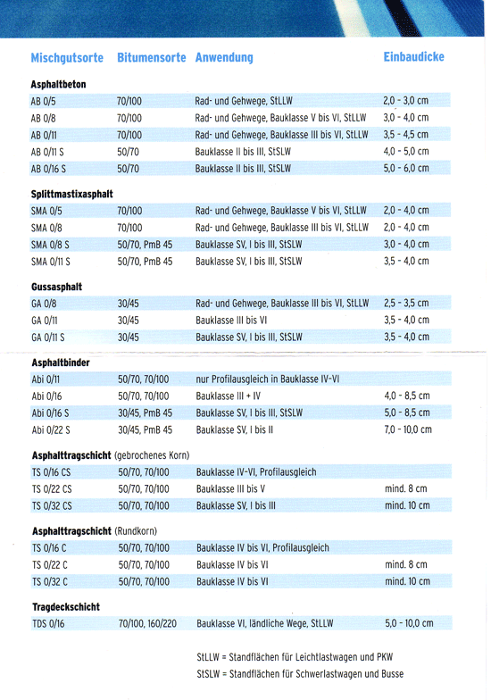

Hi Andreas,
hoffe sie hilft Dir mfg Albi
