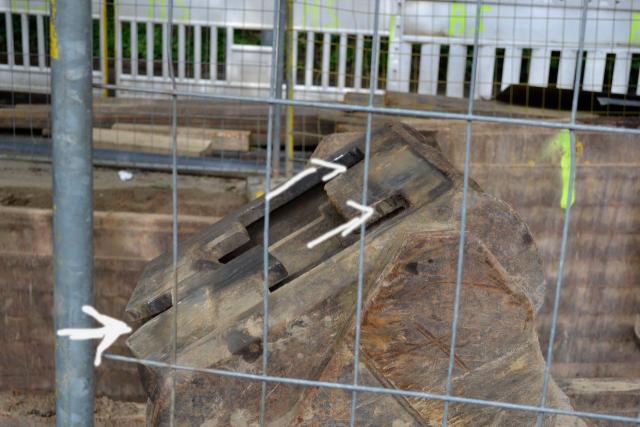

Unten sind zwei "Haken", die in die zwei unteren Öffnugen greifen; Oben ist ein Haken, der sich in die obere Öffnung schiebt.
Ich hoffe, dass ich helfen konnte ....
Gruß Daniel
