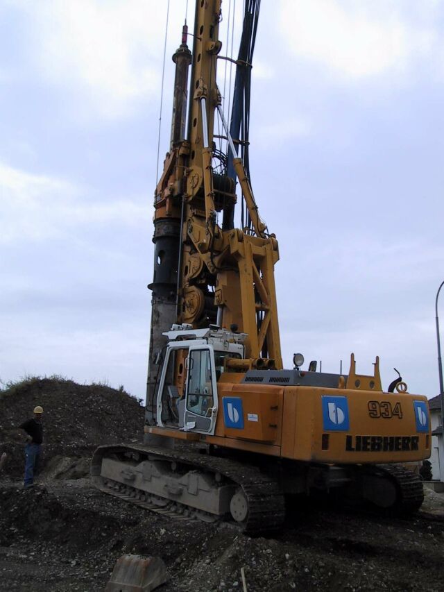

An den Oberwagen der beiden Drehbohrgeräte sind an der Seite aufgesetzte "Kästen" zu erkennen - früher bei Seilbaggern viel häufiger als heute.
Kann mir jemand sagen, welchen Zweck diese "Kästen" haben könnten?

Hallo zusammen,
soweit ich weiss sind das Seitliche Kühlereinlässe oder soetwas
Die Haube seitlich soll der Lärmimission dienen. Da der Kühler und Lüfter an der Stelle sitzt, wird der Schall durch diese Haube die auch innen einen Schallschutz hat nach oben abgeleitet und nicht seitlich verstreut.
