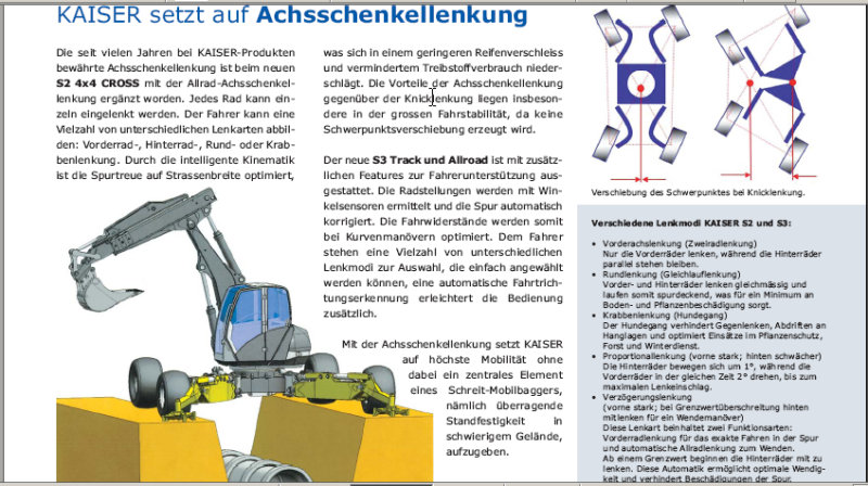

Hi,
Das mit der Lenkung kann man hier auf Seite 6 nachlesen! Ist natürlich ein Prospekt von Kaiser. Da schneidet die Kaiser Variante natürlich besser ab! klatsch.gif Das mit dem Schwerpunkt ist absolut nachvollziehbar! Wenn ich wählen müsste wäre es ganz klar ein S3! Wer will denn den Schwerpunkt verlagern! In der Praxis ist das absolut unnötig! Da könnte man (bei Kranfunktion) nur auf eine Seite schwenken, auf der anderen kippt man dann, oder wie..??? eusa_think.gif

Jein, und doch haben wir beide nicht ganz recht.
Es geht ja vor allem darum, dass man den Schwerpunkt (falls er weiter weg benötigt werden sollte) verlagert werden kann.
Dass die Achsschenkellenkung nicht schlecht ist, versteht sich von selbst.
Wenn du aber etwas schwereres anheben willst und es wirklich von einer Seite auf die andere legen willst, kannst du es ja auf der starken Seite anheben, es über die Achse schwenken und gleichzeitig mittig knicken, dann auf der anderen Seite einknicken und dort wieder ablegen, ohne die Maschine versetzen zu müssen.
