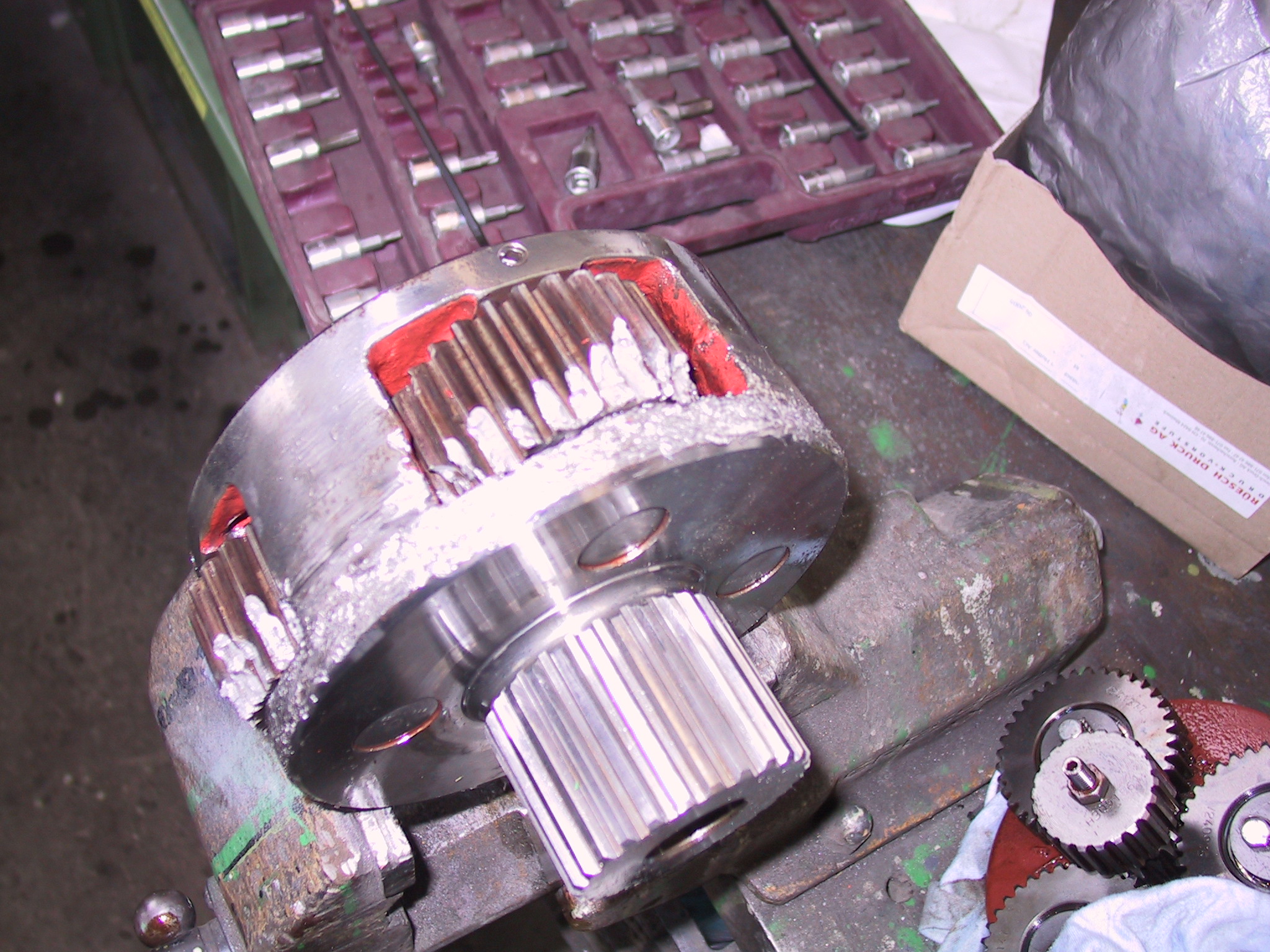

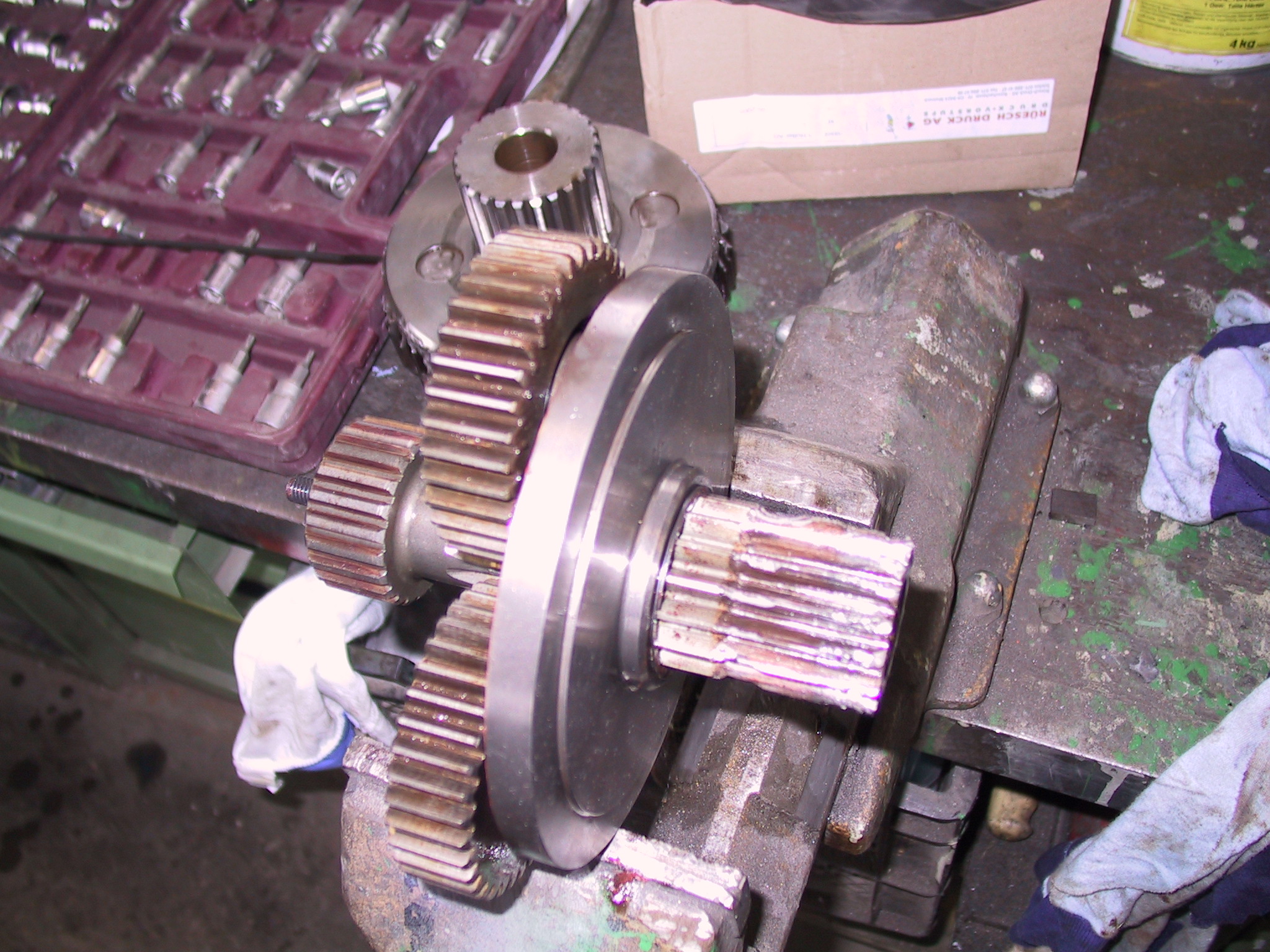

tja und dann mit grosser Spannung das Getriebe auf den Werkbank und zerlegen , was ich befürchtete sah sich dann so ein ein Jammer mad_red.gif mad_red.gif mad_red.gif shades.gif
Die grossen Kegelrollenlager sind im eimer , die Walzen kamen in die Planeten Sätze und dann System Mühle brrrr
Und die beiden Planetengetriebe da wurde es einem direkt übel. tja da kann ich nur sagen MADE IN ENGLAND
