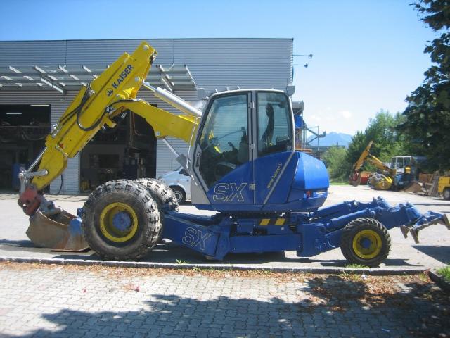

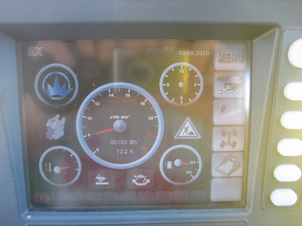

hab einen paar Bilder von einem Kaiser SX - Bj.: 2010
Stand beim Händler in Vorarlberg
