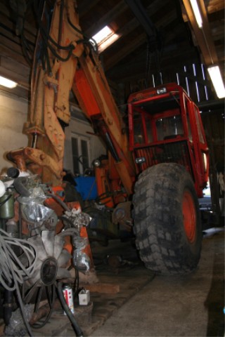

hallo jungs und mädels,
wollte euch mal wieder an meinem schreiti teilhaben lassen. obwohl ich ihn jetzt schon seit mitte februar habe, habe ich noch keine schaufel dreck mit ihm ausgebuddelt sad.gif aber einsätze hatte er trotzdem schon einige. wir sind gerade dabei einen unimog 406 zu richten und da konnte er schon einiges helfen... jetzt war die werkstatt grad frei da hab ich ihn einfach mal reingestellt um ihm ans herz zu gehen...

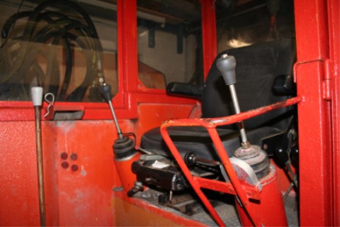

hab ihm dann gleich noch die hydraulik von o&k auf euro umgehängt, sonst muß ich immer so denken beim arbeiten... wacko.gif und hab ihm dann gleich noch taster auf neuen joystick-köpfen verpaßt, jetzt kann ich auf dem arm ne weiche ansteuern und die bremse lösen ohne oben ans amaturenbrett zu greifen...

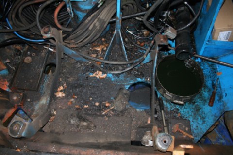

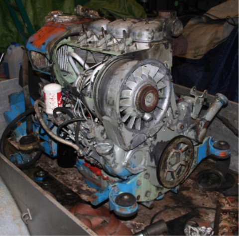

hab ihm dann gleich noch das "herz" entfernt und geputzt, gott sei dank gibt es in fr noch so waschplätze, soooo viel dreck. gestern hat er dann gleich noch neue dichtungen an den stößelrohren bekommen, die ventile von minus-ventilspiel auf plus ventilspiel eingestellt, vor dem hydraulikölkühler hatte ein eichhörnchen seinen wintervorrat angelegt, wird wohl zwischenzeitlich verhungert sein... sad.gif hat jedenfalls ganz schön gekläppert als die ganzen eicheln im staubsauger verschwunden sind. aber jetzt glänzt er wieder. muß noch unter dem motor sauber machen,
morgen noch die einspritzdüsen einstellen, den rawedi an der kurbelwelle erneuern, die motorverkleidung wieder schweißen, da waren einige halter gebrochen. dann bekommt er noch neues motorenöl, neue filter und wenn der motor wieder drinnen ist und wieder tuckert muß ich die überdruckventile noch alle einstellen und dann darf er endlich mal richtig arbeiten... werde euch auf dem laufenden halten...
was mich immer wieder fasziniert, die konstrukteure von kaiser waren schon 1981 echt fortschrittlich, der motor läßt sich superschnell ausbauen, die elektrik ist nur ein stecker, am hydrauliktank ist ein großer absperrschieber, wenn man den tank rausschwenkt und die hütte kippt kommt man überall super dran.
grüße aus dem sonnigen und angenehm milden südschwarzwald
clemens

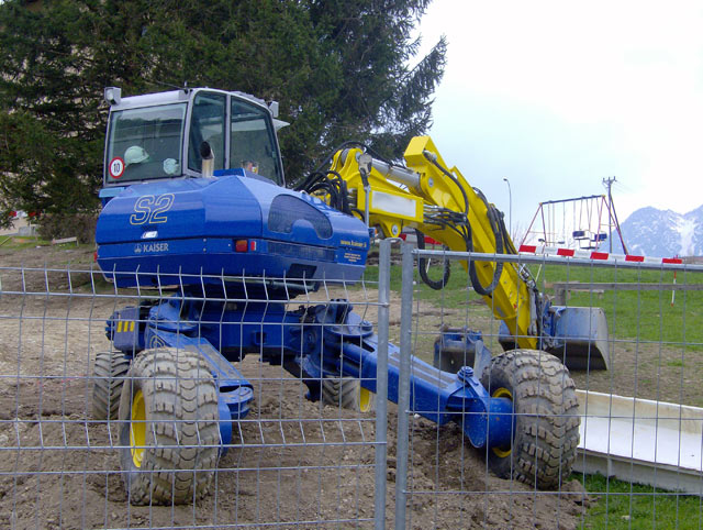

Hier habe ich mal wieder ein paar Bilder des Kaiser S2 bei uns im Tal.
