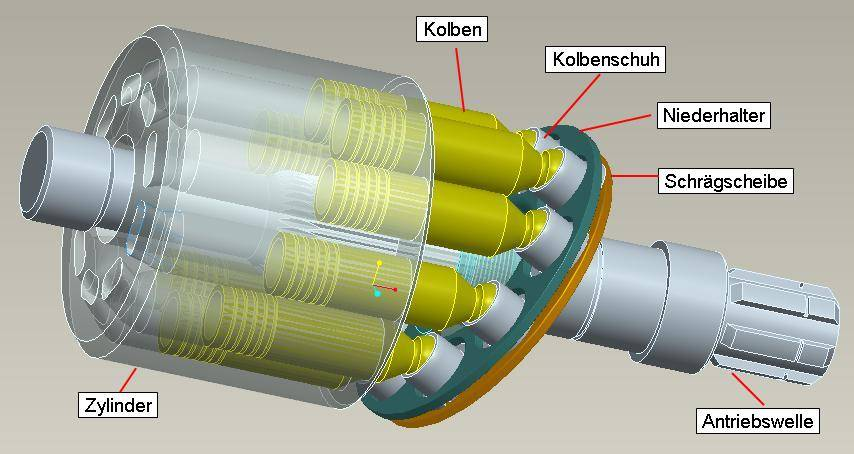

Wie genau funktioniert das ausschwenken der Pumpe über Bowdenzug genau ?

ich versuche es mal mit wenigen Worten. Durch das verstellen der Schrägscheibe (auch ausschwenken genannt ) nimmt die Leistung des Bagger ab. Bei der Nobas Serie geschieht das über einen kleinen Umlenkhebel  an der Pumpe, der wiederum mit einem Bowdenzug  mit einem Hebel im Fahrerhaus verbunden ist.
