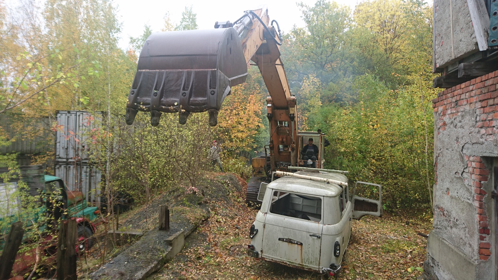

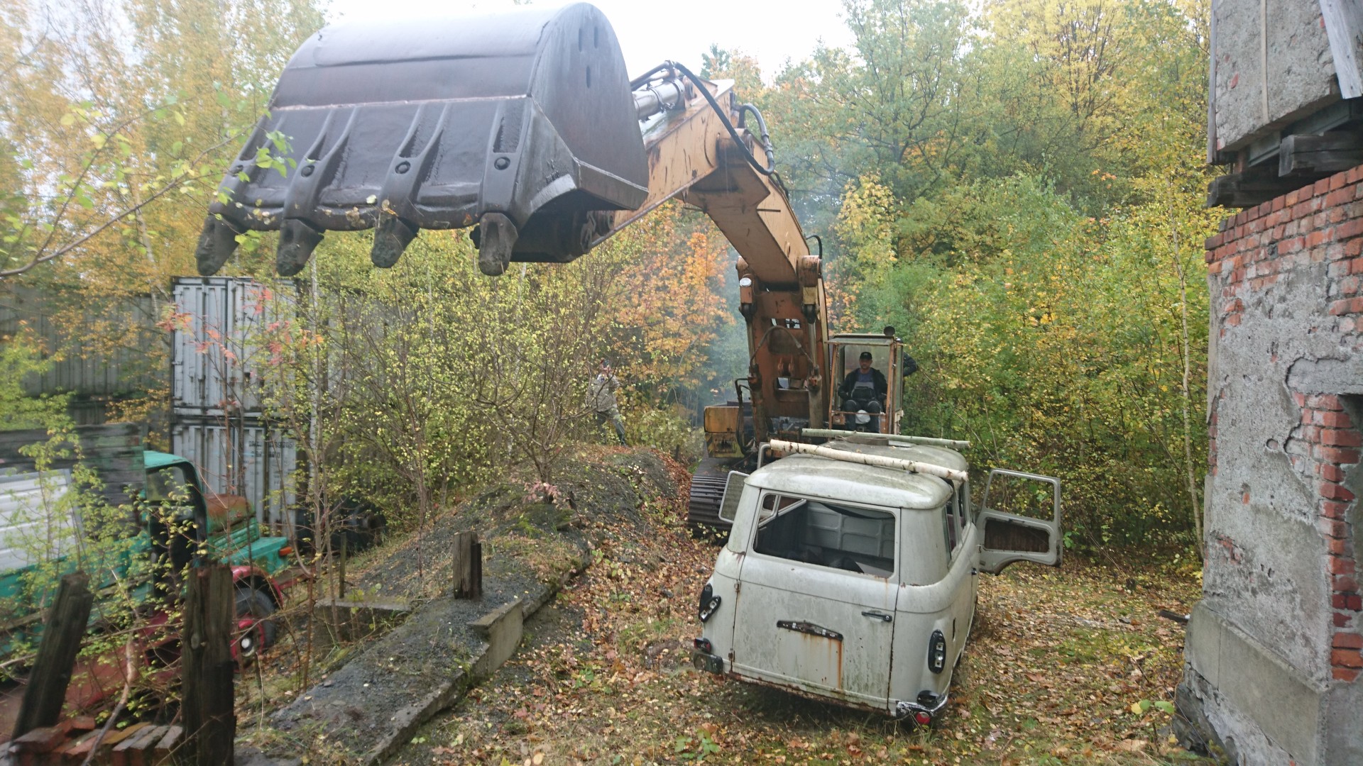

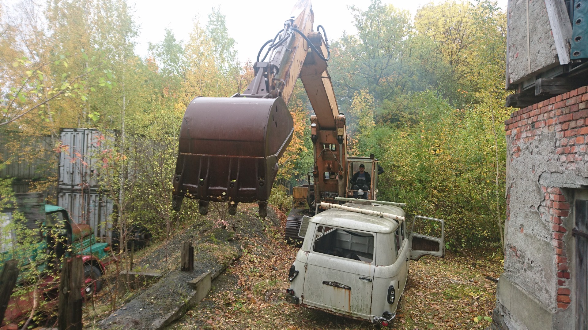

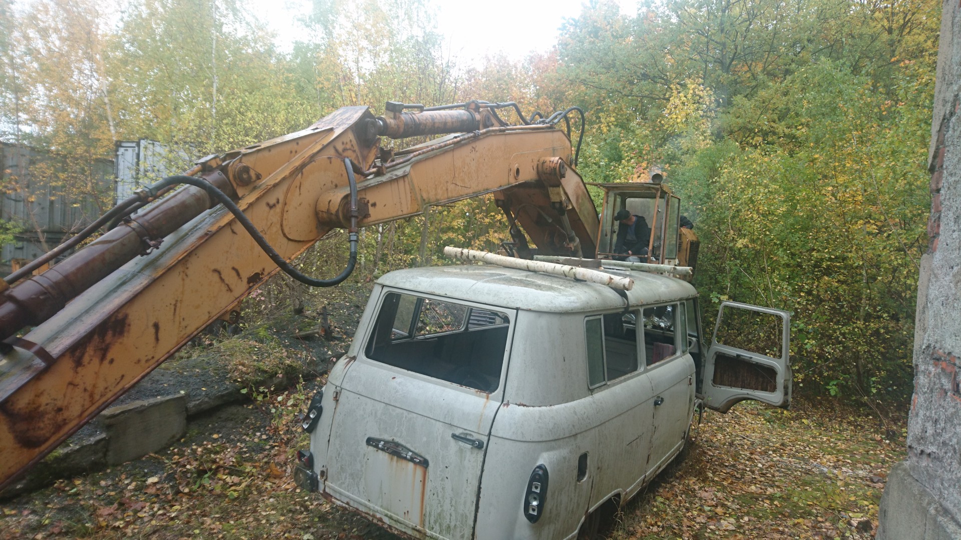

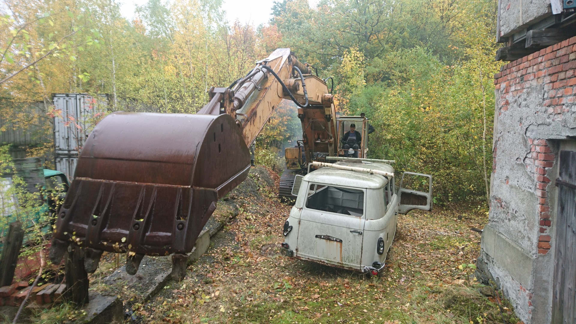

Aus den abgeschnittenen Bäumchen schnitten wir zwei Abstandshalter, die ein paar cm über das Dach reichten, um ein Eindrücken zu vermeiden. Zum Anheben wurden Gurte verwendet, damit auch die Kanten von den Scheibenrahmen heil blieben. Es war natürlich ein schwieriges Unterfangen mit einem ehemals eingewachsenen Bagger, der noch eine DDR-Steuerung hatte, die schonmal jemand versucht hatte umzuklemmen und dabei alles vertauscht hatte sowie einem Kanister als Tank usw...........
