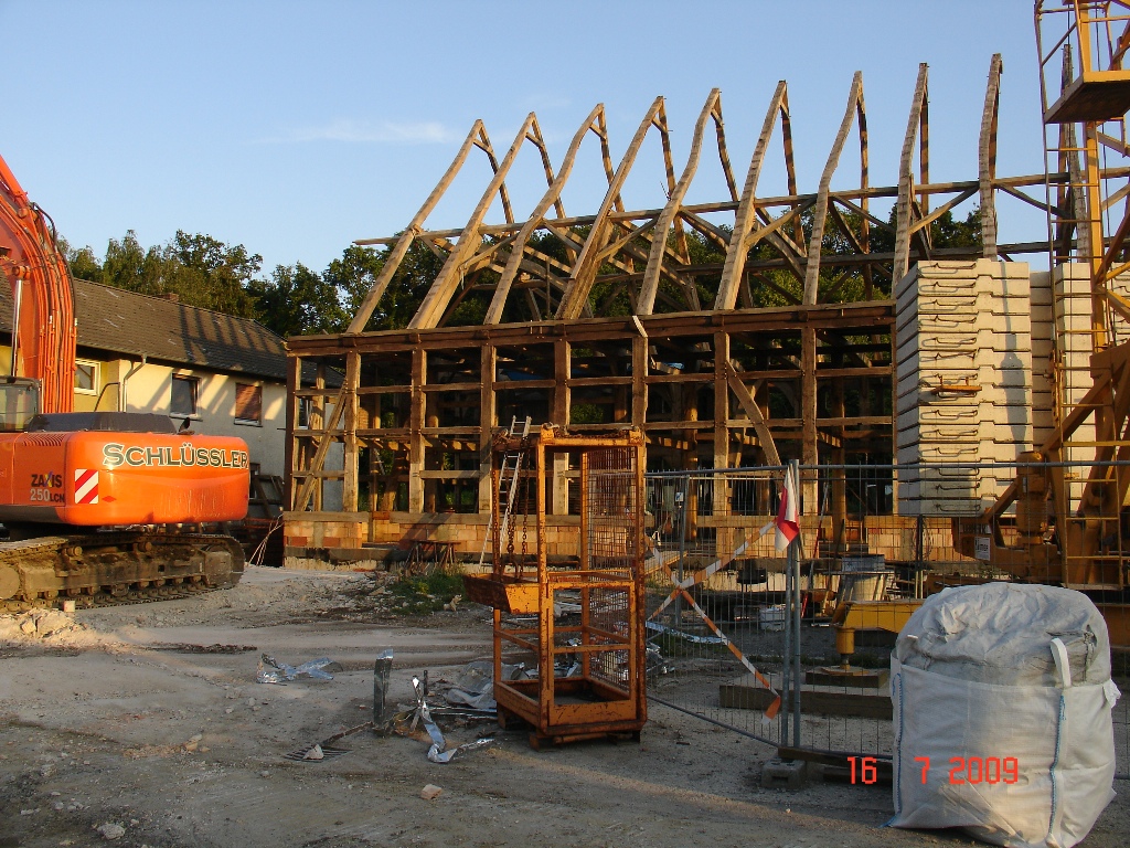

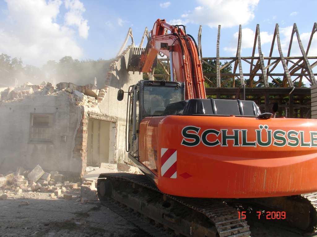

Bei dieser Maßnahme wurde ein altes Bauernhaus komplett abgetragen, um 180° gedreht und auf neuem Fundamenten wieder aufgebaut. Inzwischen beherbergt das alte Gebäude ein neues Restaurant. wub.gif

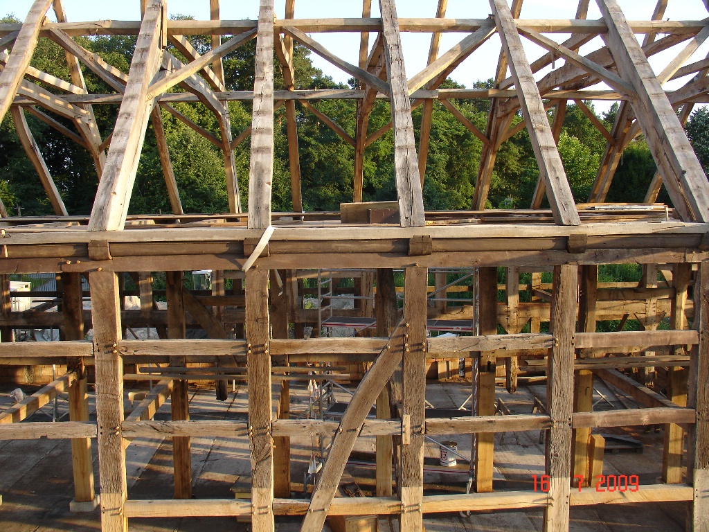

Im Hintergrund sieht man das neu aufgestellte Fachwerk, man achte auf die Sparren, die krumm und schief sind. ohmy.gif

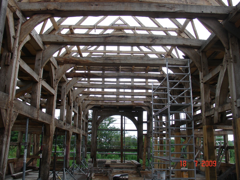

Im unteren Bereich wurden die Stützen teilweise erneuert.
Alles, was zu erhalten war, wurde für den Wiederaufbau genutzt,
und wenn es nur eine halbe Stütze war.
So oder ähnlich könnte es in deiner Scheune auch schon bald aussehen. blush.gif

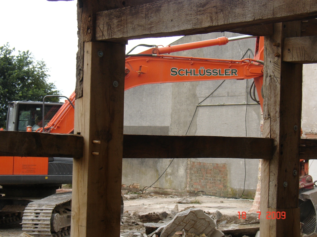

Hier noch einmal gut zu sehen: Verbindung Alt mit Neu.
Vor der Sanierung hätte ich vermutet, dass an solchen Stellen komplett neue Balken eingesetzt würden.
