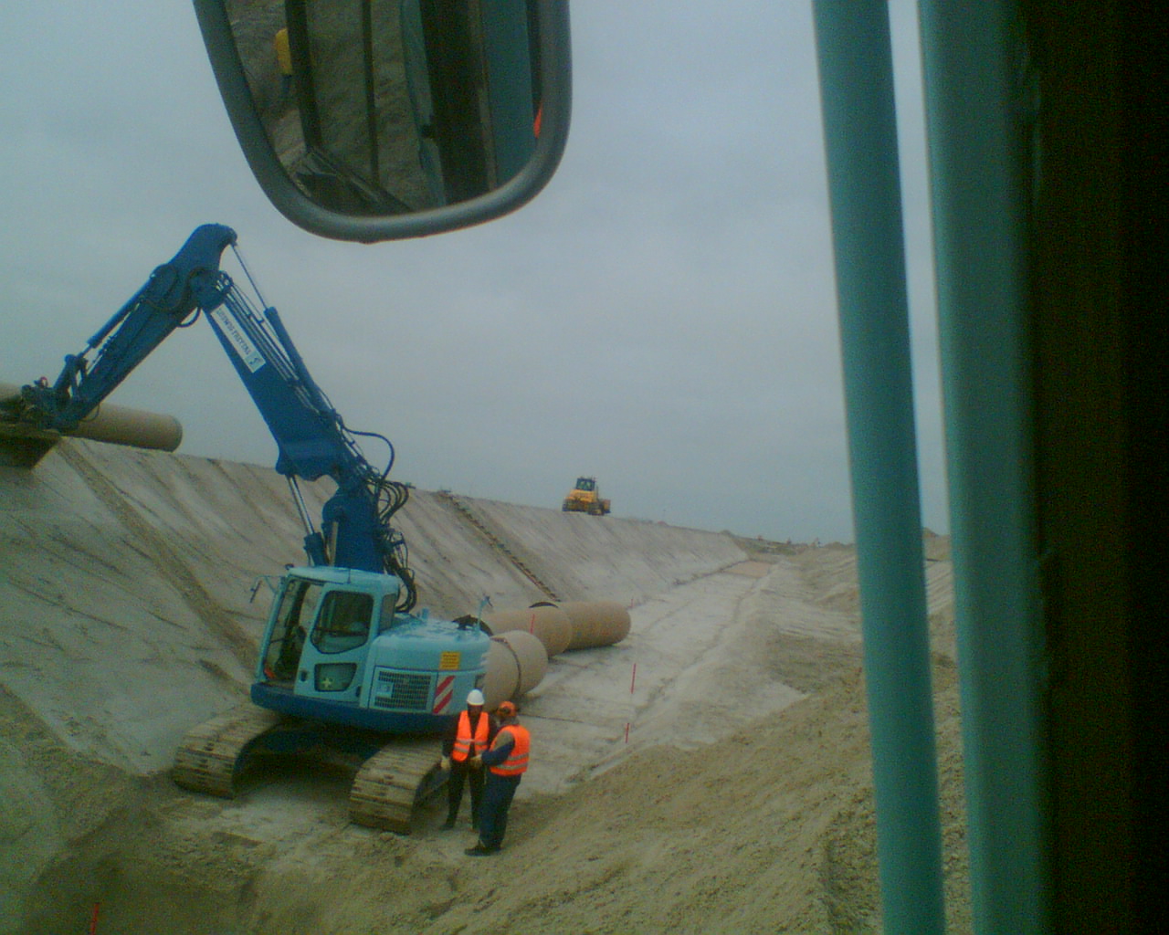

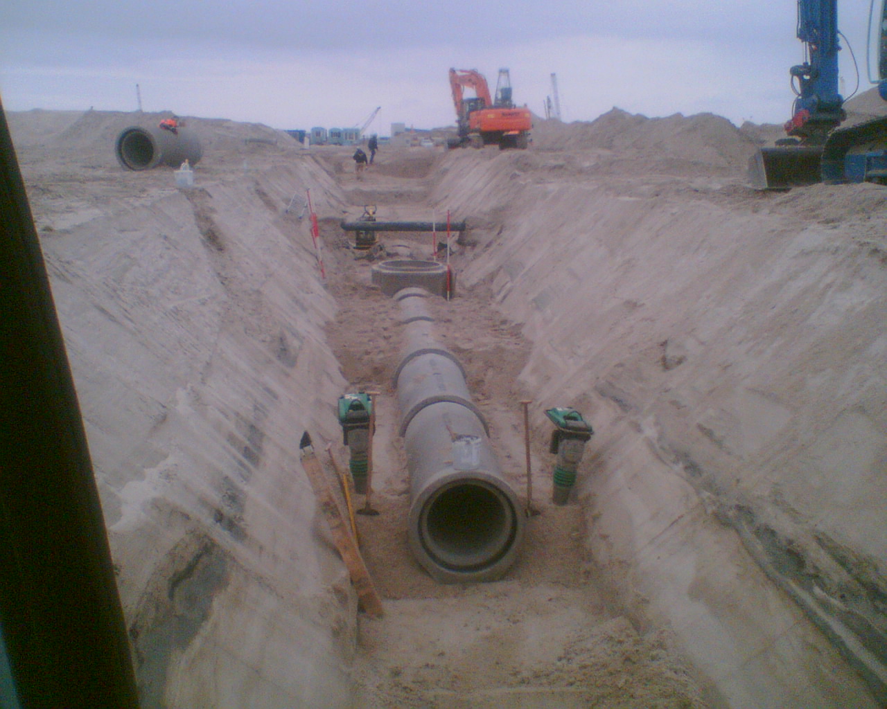

Hallo
Also zwischen fahrwerk und oberwagen ca. 4-5cm und der ausleger ist schwer zu sagen, weil ich da einen verstellausleger habe und der hat überall ziemlich lose.
Also eine kanalsohle nach leser zieht man damit nicht mehr. Was auch noch sehr merkwürdig ist, wenn man
am langen arm etwas abziehen möchte dann taucht der auslger erst immer ab.
genauso beim Schächte aufsetzen haut der ausleger beim ansteuern gute 3-5 cm weg naja bislang ist alles gut gegangen und meine kolegen haben noch alle Finger.
gruß Peter
