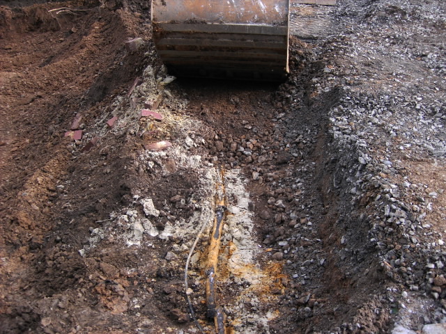

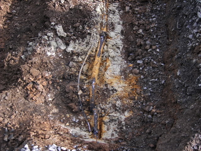

Hallo,
es war mal wieder so weit
IPB Bild
IPB Bild
Dieses 10kV Kabel lag frei der Baggerfahrer ruft den Polier an und fragt was denn mit dem Kabel jetzt sei was sagt der IRRE " ach das Kabel wäre tot und er könne es durchreissen" der BF nicht erst seit gestern im Job sagt zu seinem Bauhelfer "geh mal besser auf Seite" und was ist, es knallt, einige Stationen incl. unser eigenes Gebäude im dunkeln.Ich konnte vom Büro aus den Bagger sehen dry.gif .
Das ganze könnte so einfach sein
Kabel ??? eusa_think.gif = beim EVU anrufen und klären lassen klatsch.gif .
Jetzt meine Frage:
Wer hätte in diesem Fall Schuld wenn jemand zu Schaden bzw. zu Tode gekommen wäre ?
Man lässt sich keine Kabeldaten per Telefon durchgeben. mad_red.gif Da können viel zu schnell Missverständnisse auftreten. Entweder besorgt man sich nen Plan oder man lässt sofort nen Verantwortlichen des Versorgers rauskommen. yes.gif
Ach ja, sollte wer zu Schaden kommen, dürfte meines Erachtens in erster Linie der Baggerführer die A-Karte haben, ne Teilschuld dürfte aber auch der Polier abbekommen. top.gif
