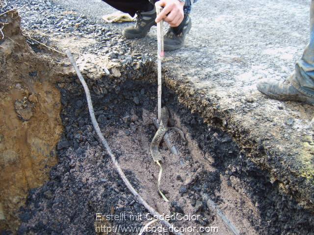

Hab die Bilder von den "monteurfreundlichen"/"baggerfeindlichen" Kabel in dem Neubaugebiet...
Hier das erste...
2005/02/post-121-1108480604.jpg
das ist echt übel...
Was kommt hier noch an Aufbau?
Vieleicht liegt es danach ja tief genug?
Gruß
Andreas
Was da noch an Aufbau kommt, weiß ich nicht. Ich denke mal 4-5cm Splitt und dann noch ein 8er oder 10er Pflaster...
Aber allein die jetzige Situation birgt Gefahren.
Wir haben in dem Baugebiet ja die Stromkästen gesetzt. Um die Stromkästen an das Hauptkabel anzuschließen, wird eine Muffe gemacht.
Die Muffe baut noch mal knapp 8 cm höher als das Hauptkabel. Dann muß noch Sand drauf, mal mindestens 5 cm.
Also kann man noch maximal 25cm-8cm-5cm=12cm Schotter aufbauen.
Und dann stell dir vor es gibt viel Regen und die Betonmischer oder 3- und 4-Achser fahren darüber oder radieren darauf.
Dann rauchts irgendwann und die Muffe war mal...
