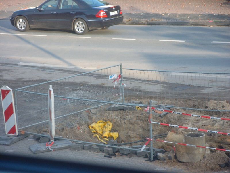

Also bei uns hier vor der tür war das auch so mit dicken bändern , die waren auch nicht wirklich spasam damit umgegangen , irgendwie auch gut smile.gif
2005/01/post-121-1107177954_thumb.jpg
