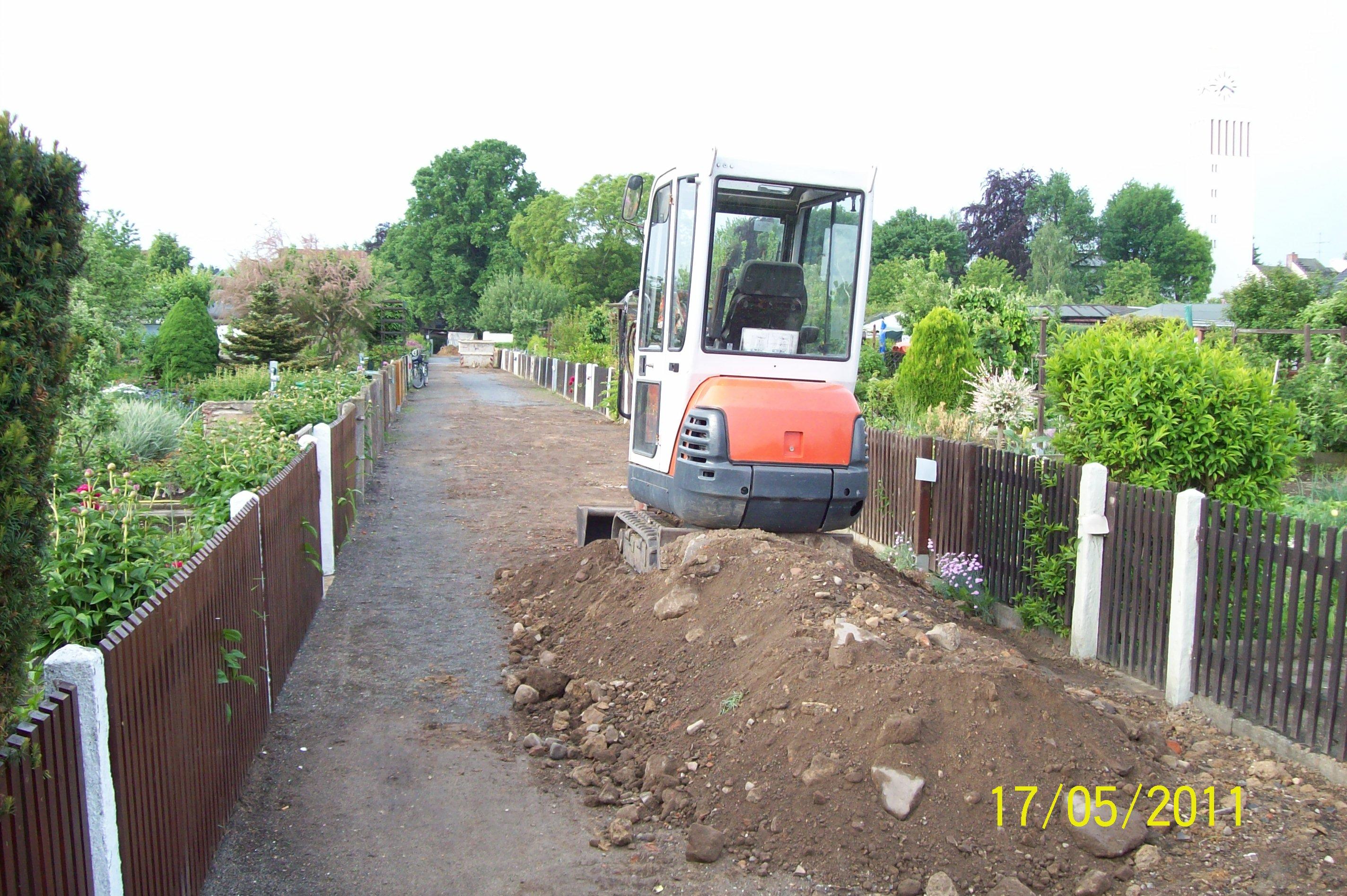

Ich habe Eure Hinweise schon verstanden .Wie gesagt ein kleiner regionaler Baumaschinenvermieter ,welcher nur einen Kubota kx 41 zur Verfügung hatt. Der schmalste Gartenweg hatt nur eine Breite von 2,50m ,deswegen diesen Bagger . Er worde heute früh geholt und bis Montag will mann das Problem behoben haben .
