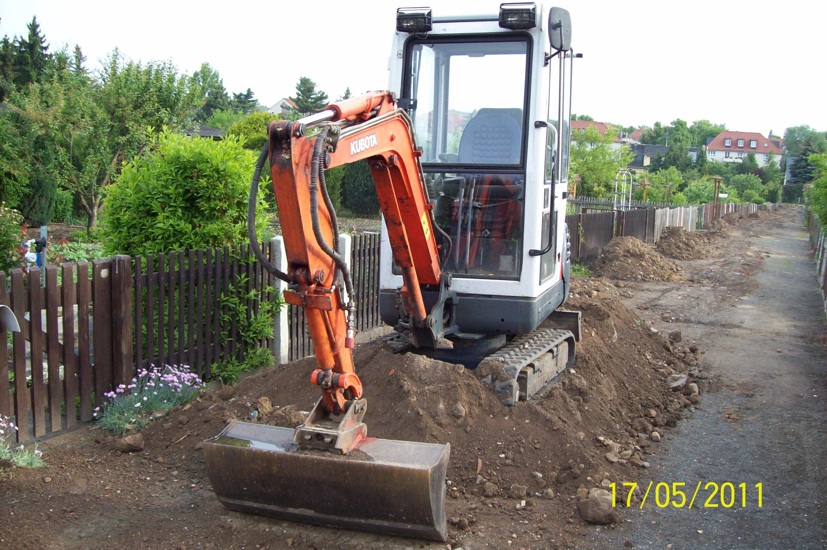

Seid mitte März wirt in unserer Gartenanlage die Trinkwasserleitung erneuert. Zum Verfüllen des Rohrgrabens kommt auch ein Kubota von einem örtlichen Baumaschinenvermieter zum Einsatz (siehe Bild ).
Der Motor wirt sehr heiß , und es ist Druck auf dem Kühler .
Meine Frage , was könnte die Ursache sein ?
Thermostat ist in Ordnung ,
Kühler ist frei und Dicht ,
Kopfdichtung eventuell ?
