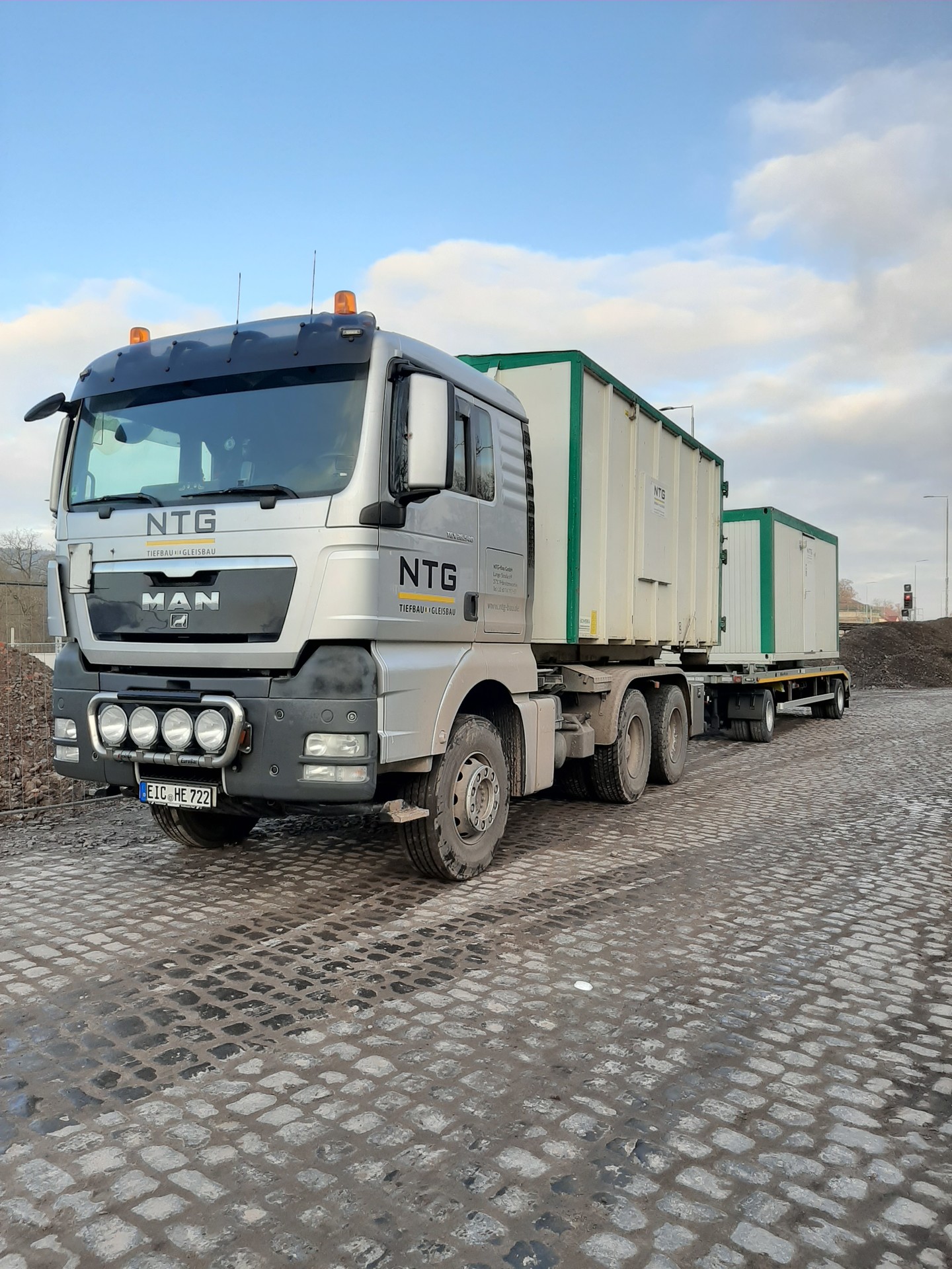

Wollte nur sagen mein Tgx 26.540 Haken kann Container fahren.
Wir haben Büro und Werkzeug Container, werden wohl in Tschechien gefertigt.
Das Problem bei Bürocontainern ist die vorgeschriebene Mindestinnenhöhe durch die Arbeitsstättenverordnung.
2,50m innen, wenn du dann den Abrollrahmen rechnest + Decke , bräuchtest du einen Abroller mit ~120cm ladehöhe.
Ich werde denke ich auf jeden Fall noch einen zweiten Hersteller für den Lift konsultieren...;)
Der MAN hat damals einen 21tHiab in flacher Ausführung/Low Build bekommen,
das heißt er baut nur 195mm hoch, normal sind ja 250mm,
hat für uns den Vorteil das wir gewisse Maschinen im Container fahren können, ohne die 4,00m zuüberschreiten.
Ansonsten hat der in all den Jahren keinen großen Ärger gemacht, einmal ein Elektroventil, einmal hat die Containerverriegelung gesponnen.
Das Bedienteil haben wir übrigens an der linken Armlehne vom Sitz angebracht, einfach runterklappen und man hat es perfekt in der Hand, und nach hinten geklappt stört es nicht und ist aus der sicht verschwunden.
