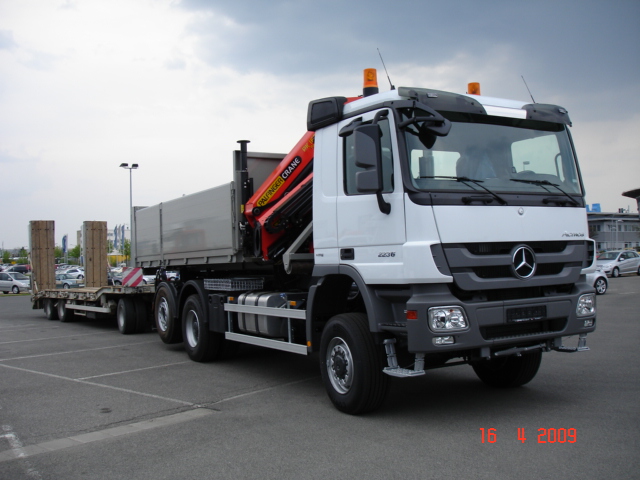

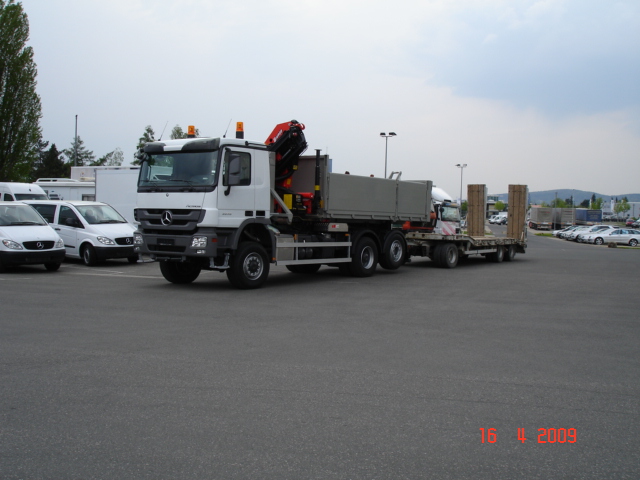

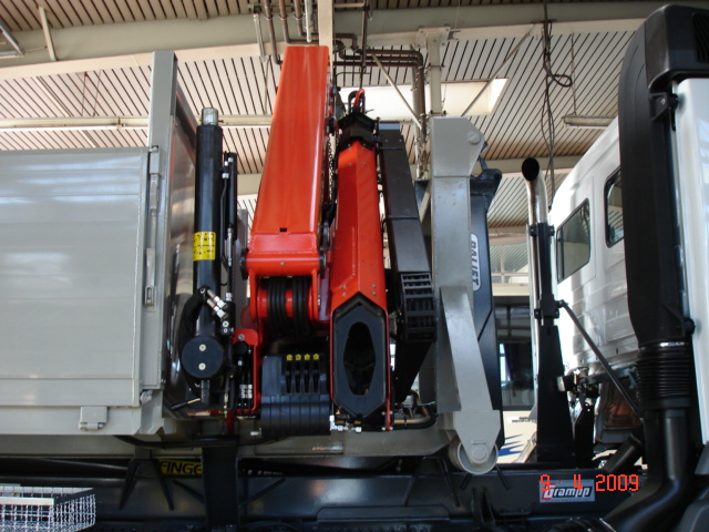

Nachdem ich ja auf Holger höre sleep.gif ein 2646 6*4/4 mit Hakenabroller und beidseitig aufziehbarer Kranmulde...
Aus der Erfahrung mit den letzten Abrollern bin ich eher ein Freund des Knickarmes. Die kombinierte Knick-Schiebearm-Ausführung lohnt sich nicht, da wir nur wenige Tage haben in denen ständig Container fahren.
Nachteil des Fahrzeuges ist die enorme Höhe, der horrende Preis des Fahrgestells mad_red.gif , Vorteil die Geländegängigkeit und die extreme Wendigkeit.
Die Luftfederung macht den LKW fast schon komfortabel.
Ein bisschen kann man das Fahrzeug für uns als eierlegende Wollmilchsau betrachten, Haupteinsatz Baustelleneinrichtung und Baustellenräumung.
Ich find des Auto immer wieder genial durchdacht... *lass bloß net die Schlüssel stecken, T.V*
