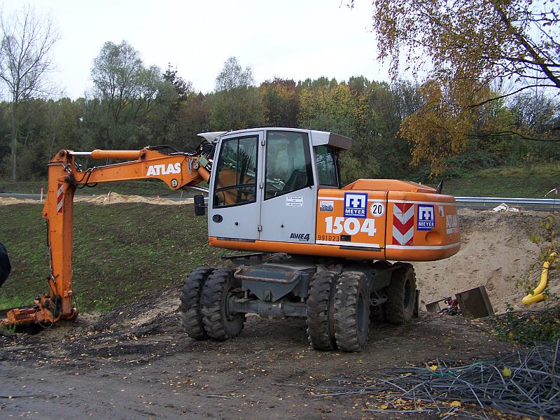

Huhu,
zu diesem 1504 hab ich mal eine Frage. Gibt es ein spezielles Einsatzgebiet, wo man mit dieser Auslegerform arbeitet? Ich fand diesen "Monoblock-Ausleger" beim seitlichen Anflicken eher unangebracht.
MfG Senny
2009/05/post-1397-1241804850_thumb.jpg
Hallo,
Der Vorteil bei diesem Ausleger liegt darin das du jedes Arbeitswerkzeug nach links und rechts schwenken kannst. So wie einen Hydr.Böschungslöffel ,der fällt somit natürlich auch weg!
Denn Nachteil an diesem Ausleger seh ich darin die schwere und hohe Bauweise wink.gif wave.gif
