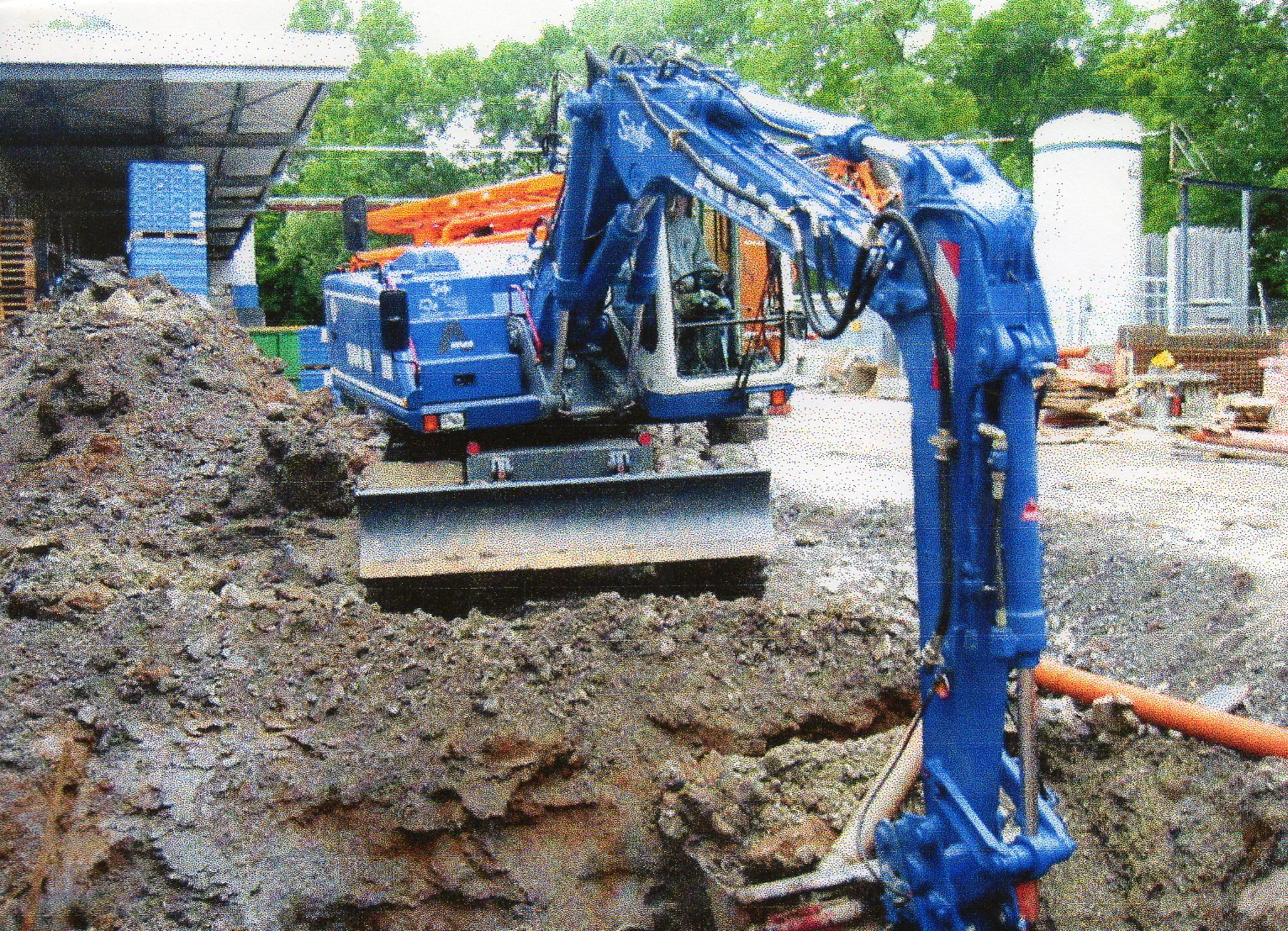

Huhu,
mag zwar sein, dass es ein Vorteil ist, wenn man sämtliche Anbaugeräte seitlich schwenken kann. Ob der Maschinist freude daran hat, mit dieser Auslegervariante Böschungen zu ziehen wage ich zu bezweifeln. Zum 1. ist die Stellgeschwindigkeit sehr langsam und zum 2. bewegt sich der Löffel beim Schwenken seitlich mit weg. Mit dem zusätzlichen Gewicht muss ich dir Recht geben. Mit vollem Löffel bekommst du ihn sogar über die starre Achse zum kippen.
