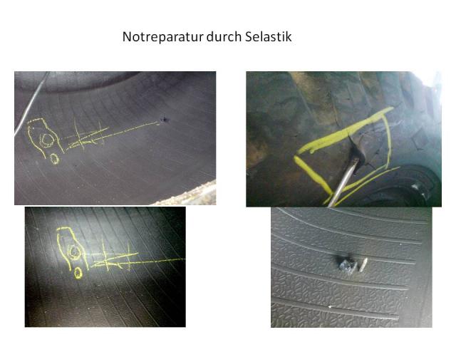

Hi Leute,
ich möchte hier mal was zum Thema Selastik... sagen !
Wenn man auf die Baustelle gerufen wird, dann heißt es immer schnell stöpslen !! Es ist klar, die Maschine muß laufen, das ist erste Priorität, aber man darf nicht vergessen, Stöpseln, wie es genannt wird, ist und bleibt eine Notreparatur, die dem Zweck dient, die Maschine so schnell wie möglich wieder flott zu bekommen, damit sie ihre Arbeit weiter verrichten kann.
Der Monteur hat keine Röntgenaugen, er kann den weiteren Schaden im innern des Reifens nicht sehn. Manchmal steckt der Fremdkörper so schräg oder tief drinn, daß er beim anbohren nicht richtig erwischt wird und er einfach nicht raus kommt.
Das ist nicht unbedingt die Dramatik, hauptsache dicht, bei nächster Gelegenheit sollte der Reifen aber abmontiert und fachmännisch in der Werkstatt repariert werden. Jetzt erst ist es möglich, den Schaden richtig zu beurteilen.
Bei längerer Fahrt mit den Selastik Stöpseln kann es durchaus sein, daß sie sich wieder lösen und undicht werden.
Bei Fahrzeugen mit Straßenzulassung verlangt der TÜV Bayern, daß diese mit Plaster abgedeckt oder nach Einschätzung die Stelle heiß repariert wird.
Gruß Reifendoktor

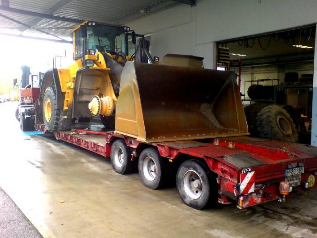

Hallo zusammen,
dieser Kunde kam mit einem Spezialfall, er hatte einen tiefen Ausbruch auf der Lauffläche. Das Problem war, dieser Lader war schon verkauft, keiner hatte es vorher bei der Durchsicht gesehen, außer der Kunde, als er ihn auf den Tieflader fuhr.
Er kam vorbei , um den Schaden begutachten zu lassen, wir haben ihm dann vorgeschlagen, den Schaden über Nacht zu reparieren, da er sowieso seine Pause machen mußte. Ihm war es egal, der Verkäufer mußte die Kosten noch tragen.
Gesagt getan, ich machte mich an die Arbeit, hatte den Reifen 2 Stunden später bereits in der Heizpresse.
Um Mitternacht kam ich wieder in die Firma um, den Reifen weiter zu bearbeiten und zusammen zu bauen. Meine Kollegen haben ihn dann am Morgen wieder angeschraubt .
Gruß Reifendoktor
