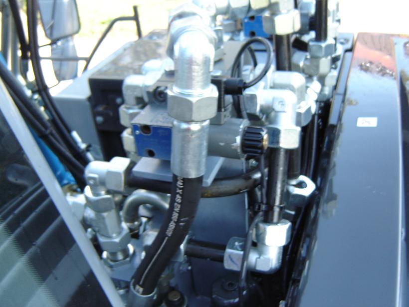

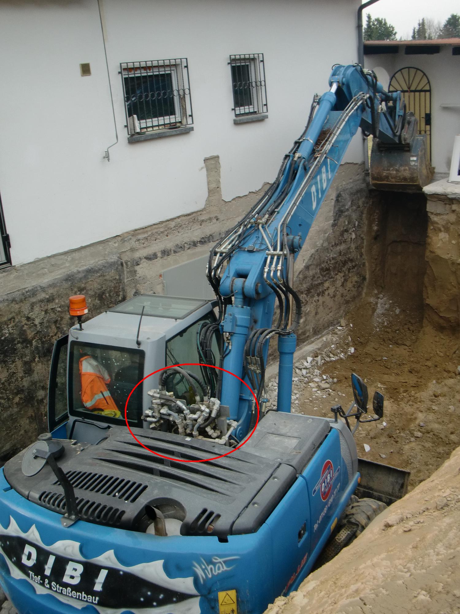

Ich komm nicht ganz mit, für was soll das Kraftwerk denn gut sein???
ich denke,es ist ein Eigenbau(vom Händler) der sogenannten Umschaltung Scherenfunktion auf Joystick.
Wird benötigt bei Oilquick-und Likufix-SW,da der Grabgreifer über die Scherenhydraulik auf/zu gemacht wird,der Fahrer diese aber ansteuern kann über die Löffelfunktion(rechter Stick rechts/links).
Da eine solche Umschaltung aber schon vorgerüstet ist werksseitig,ist so ein Umbau wie hier Unsinn. bearbeitet von schnädderle
Richtig. Die ist nicht nur unsinn sonder birgt zudem noch die Gefahr Fehlfunktionen bei anderen Maschinenkomponenten hervorzurufen.
Die Werkslösung ist ein einfacher "Rockerswitch" gern auch als Schalter bezeichnet. Weitere Hardware ist nicht notwendig um die Vorsteuerung von Löffel auf Schere zu realisieren. Alles andere läuft Software interen ab.
