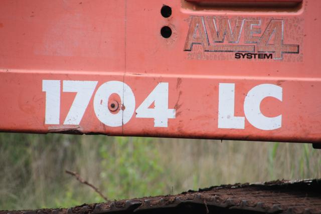

Wie so ist das absolut veraltet?
Ist das AWE4 und AWE5 (Linde LCS oder Rexroth variante LUDV) wirklich ein absolut veraltet hydraulisch system?
Nein, absolut nicht.
Der 1704 zum beispiel, wa in der Niederlande ein sehr beliebte kettenbagger. Warum? Feingefuhlige bedienung und die möglichkeit mehrere Arbeitsbewegungen gleichmassig zu machen, wie Ausleger heben, Schwenken und Fahren. Zum beispiel schwere betonrörhe heben, schwenken und nach dem Verbau-kiste fahren. Welche bagger könnte das auch, die mit Open Center-system mit Summenleistungsregelung und Zweikreishydrauliek? Die mussen immer prioritat stellen wann man mehr als 3-4 funktionen bedienen wollen, beim Negative und Positive pumpcontrolle. Die Pumpen pumpen immer öl durch das hydrauliksystem, auch wann die Fahrer kein funktion bediend.
Atlas hat das auch vor mann die AWE4 hydraulik verwendete (1704 war das erstes Gerät met AWE4), das war PowerSpeed Hydraulik.
AWE4 (Linde LSC und Rexroth LUDV) ist ein Closed Center system. Kraftstofsparend, feingefuhlig und die pumpen liefern öl je nach bedarf (bedarfstromsteuerung) und wann man kein funktion bediend, liefern die pumpen kein öl. Da wird kein öl sinnlos durch das system rundgepumpt.
Atlas (04-serie) und Poclain (61 und 81) waren damit ihren zeit voraus.
Liebherr, Volvo, Atlas Cat und Komatsu Mobilbagger verwenden dieses hydrauliksystem, die maschinen müssen auch mehrere bewegungen gleichmassig machen. Atlas und Liebherr verwenden das auch in die Kettenbagger < 20 to. Sennebogen und Fuchs verwenden das auch die Umschlaggeräte.
LSC oder LUDV ist alles andere als ein altmodisches Hydrauliksystem. bearbeitet von Baggerfahrer
