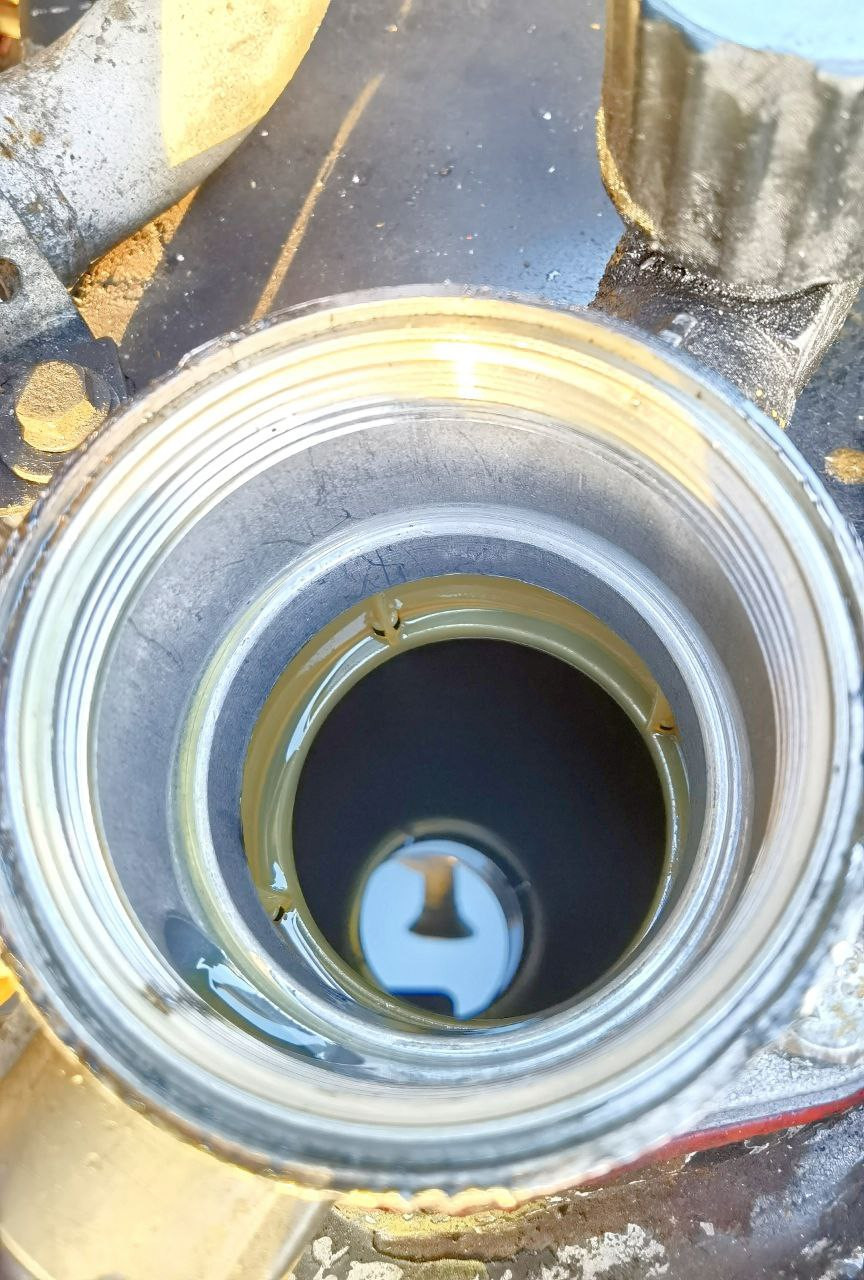

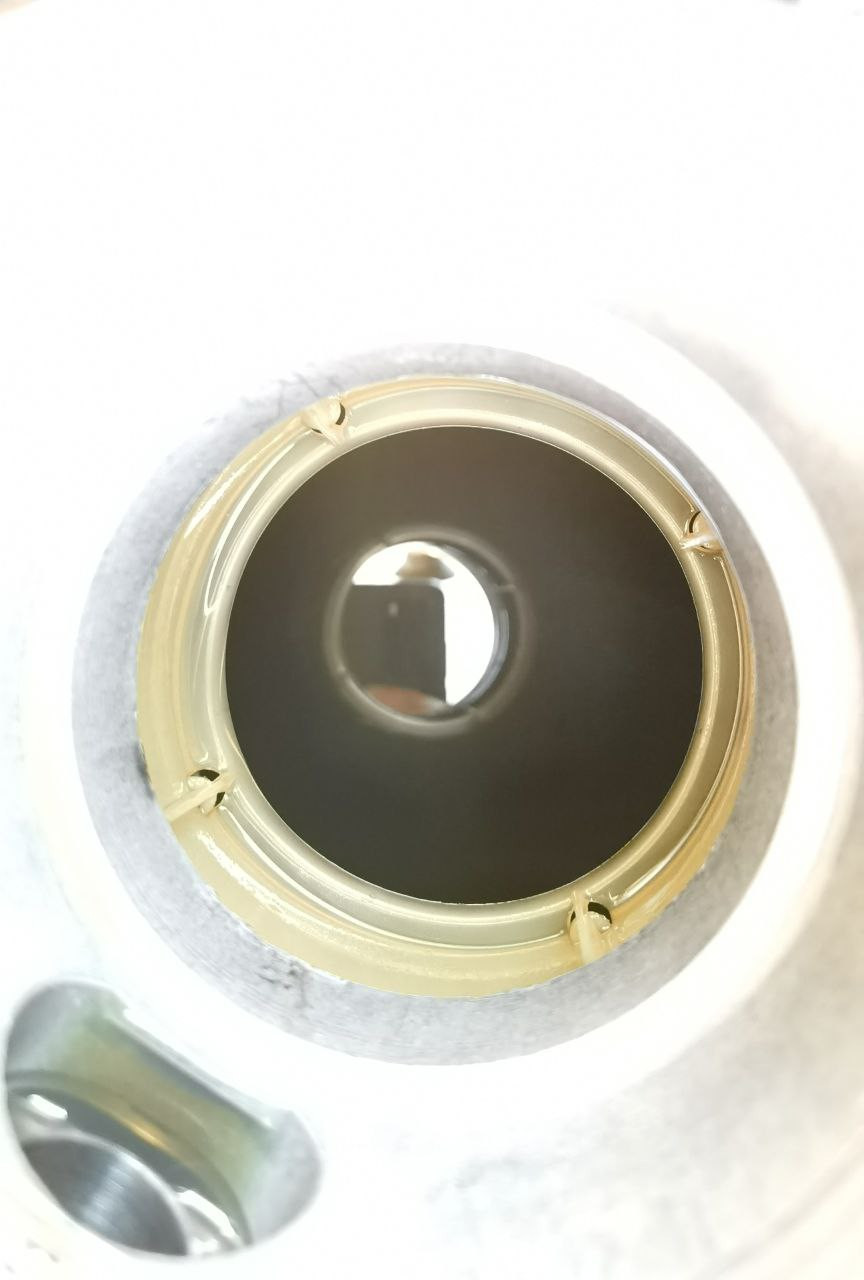

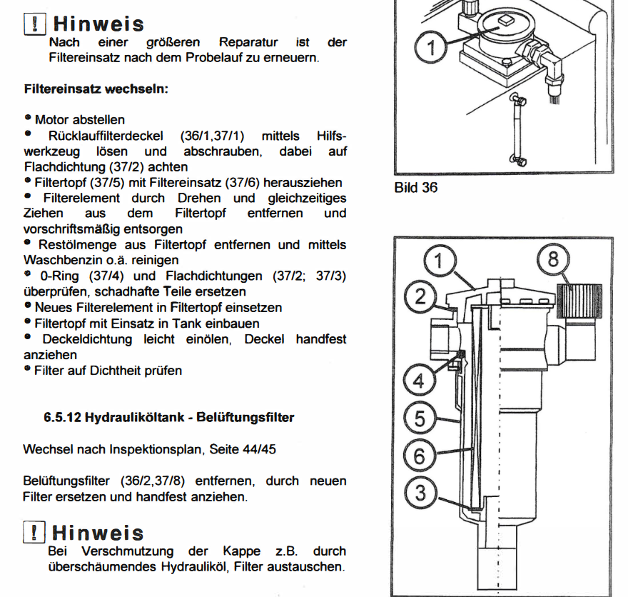

Heute wollte ich den Hydraulikölfilter wechseln und suchte mit entsetzen die Filterkartusche oder den im Handbuch beschriebenen Filtertopf (Nummer 5 auf dem Bild). Ausser gähnende Leere und ein Rest an Hydrauliköl war nichts in dem Tank..   Hat jemand zufällig ein Foto von dem Filtertopf oder weiss wo man den bestellen kann?
Hab mal mein Foto von meinem Tank gemacht. Sollte da nicht irgendwie mehr drin sein?😓
