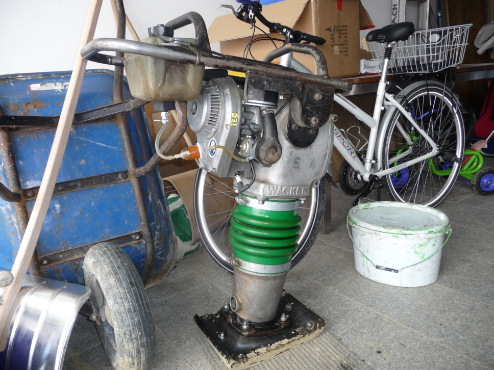

Hallo,
so hab jetzt erstmal das Öl im Stampffuss erneuert. War soweit ok, zwar sehr dickflüssig und schwarz aber keine Späne und die Füllmenge war auch ok.
Anspringen und laufen tut er auch ganz gut.
Das einzige was mir aufgefallen ist , ist das dei Gaseinstellung schlecht dosieren lässt. Fährt man halb oder 3/4 Gas hüpft er unkontrolliert und geht dann aus. geht man vom Stand gleich auf Vollgas ist alles normal.
Ist der Motor richtig heiß kann man ein bisschen weniger wie Vollgas fahren muss wobei es ein schmaler grad ist bevor er abseuft. Außerdem seuft er ab wenn man zu langsam vom Standgas auf Vollgas wechselt.
Wenn man auf Vollgas arbeitet ist alles in Ordnung, genauso wenn man schnell von Voll auf Standgas wechselt bzw. umgekehrt.
Kennt das problem jemand oder ist das noch im normalen Bereich?
Vergasermembran und Ventilnadel hab ich schon geprüft, sind ok. Benzin und Luftfilter sind neu. Auspuff sieht auch sauber aus.
Einstellen kann man am Vergaser auch nur die Leerlaufdrehzahl wie ich festgestellt habe.
An was kann das denn sonst noch liegen?
gruß
jsf
