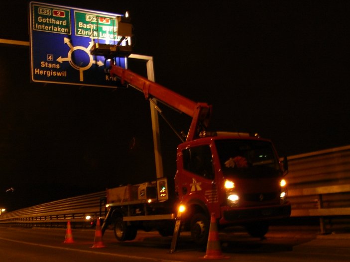

Diesen Apparat habe ich im Einsatz:
Es handelt sich um einen CTE 150H (hiess früher Bizocchi resp. Autel; Effer und Genie gehören zum selben Konzern). Max. Arbeitshöhe ist 14.5m, seitwärts fast 9m (!) .
Ausschlaggebend für den Kauf war u.a. die Fahrzeug-Abmessungen (z.B. Länge 6.5m, Vorteil im innerstädtischen Bereich), vollhydraulische Euro-Steuerung (viele ital. Produkte haben Klaviersteuerung und z.t. nur normale Magnetventile, nix Proportional; meine Monteure fahren vorher und nachher Bagger und Kran, da hat man gewisse Ansprüche), Hydraulik-Leitungen im Arm geführt, schlichte Technik, usw.
Vergleichbare Geräte gibts auch von GSR.
Die Geräte der deutschsprachigen Hersteller (Ruthmann, ESDA, Teupen, Palfinger) sind halt schon viel moderner (Position speichern, automatisch Nivellieren, Ein-Tasten-Zusammenräumen etc) aber auch entsprechend teuer und eher ans Limit gebaut (z.B. 27m Arbeitshöhe bei ähnlichem Gesamtgewicht wie meine 14.5m-Maschine).
Auf jeden Fall empfehlen kann ich die Platformers-Days.
