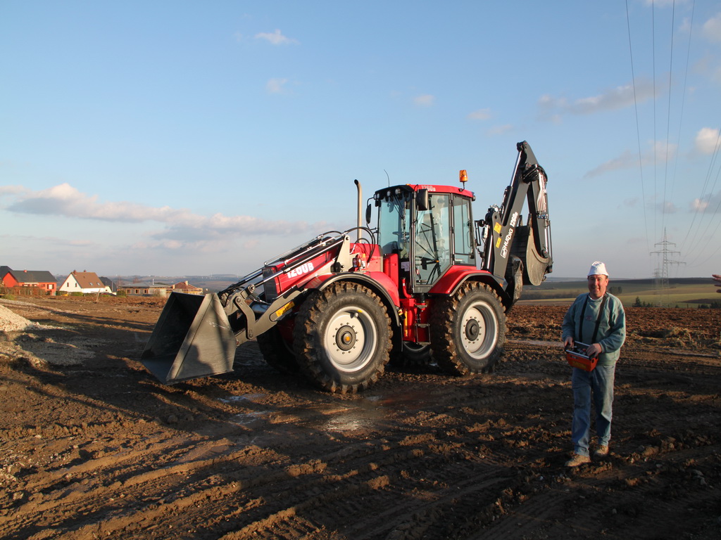

Hey Leute, ich komme vom Abbruch und steure Momentan den Brokk - 180.
Ein Brokk ist ein Abbruchs Roboter, der 1,8 Tonnen auf die Waage bringt. Angetrieben wird er von einem Starkstrom Motor der seine 63 Amp braucht. Trotz seines geringen Gewichts kann er es von der Kraft gesehen mit einem 5 Tonnen Mini Bagger aufnehmen.
Aber gut, kommen wir auf den Punkt:
Das Gerät kann auf Zwei Arten bedient werden, zum einem über Funkt (50m auf freiem Feld)
Oder über Kabel (4m)
Habe hier mal ein Bild vom Futzemann
IPB Bild
Mit dem Hammer oder auch mit der Zange ist er ein Kleines Monster. Doch einen Einfachen Graben so wie du ihn haben willst ist mit dem Ding eine Qual.
Die Arme an diesem Gerät sind wie am Bagger. Er hat einen Löffel Ausleger und einen Hub Ausleger. Zu dem hat er aber noch einen weiteren Ausleger, den er Hinter dem Hub noch raus fahren kann. Beim Mobil Bagger währe das wohl der Verstell Ausleger. Dieser Ausleger sorgt dafür, das der Brokk seinen Arbeitsraum (Schwenkbereich) vergrößern kann.
Doch leider müsste man bei jedem Hub den man mit dem Ding raus holt den Dritten Ausleger zurück ziehen. Und wieder ausfahren. Was noch hinzukommt, ist die Steuerung der Ausleger, Wird der Dritte Ausleger betätigt, kann der Hub Ausleger nicht bewegt werden. Man müsste jede Bewegung nach einander machen. Eine Zeitaufwendige Sache.
