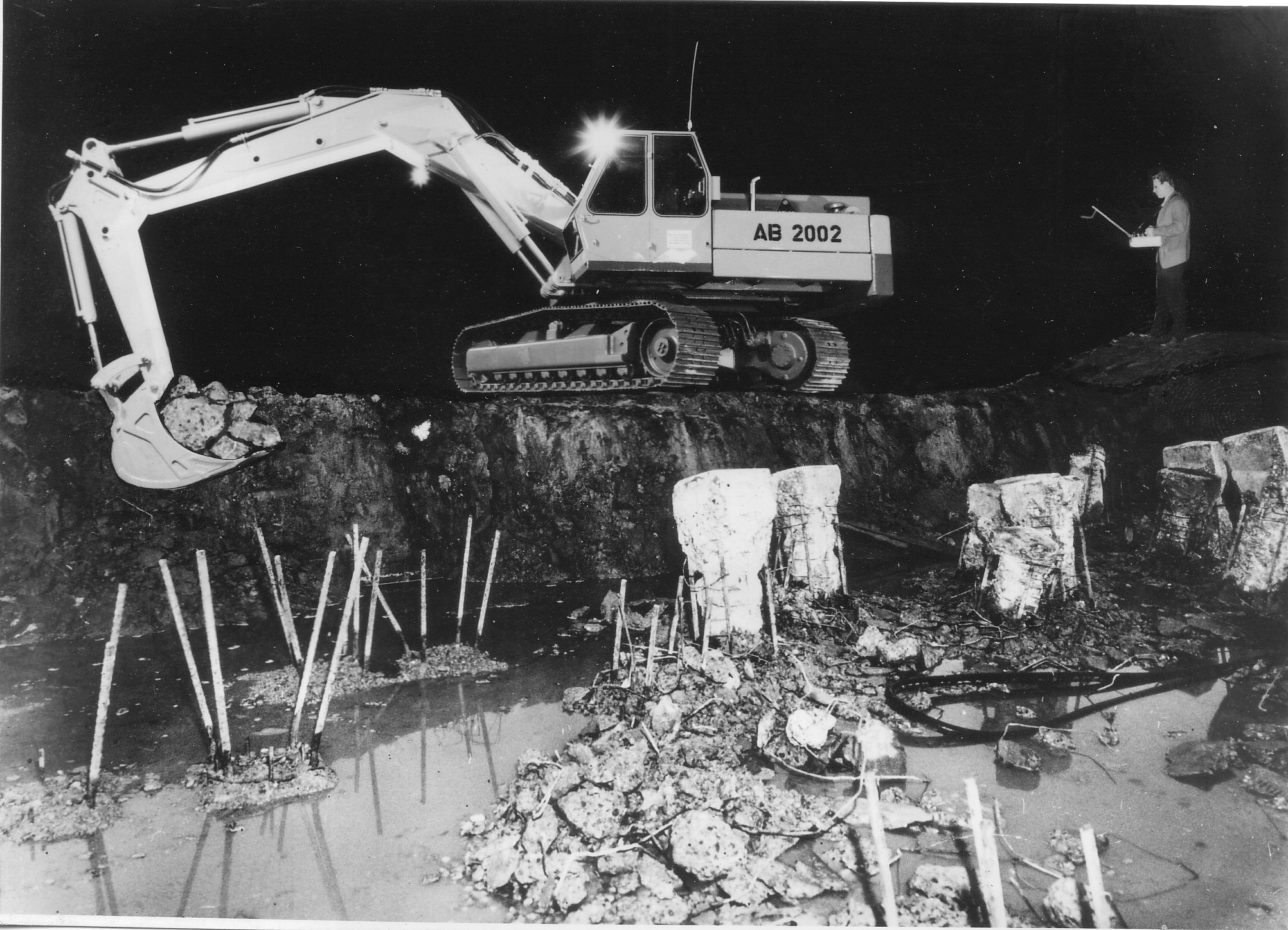

Atlas hat früher auch mal nen AB 2002 umgebaut als fergesteuerten Bagger.
Anbei hab ich mal ein Bild davon angehängt.
Gruß Daniel

Und nun bleibt mal realistisch..Es wurde nach einen Bagger gefragt der eine RC Steuerung hat.Und der auch noch das Loch ausheben kann.Und wer in Deutschland hat nun so einen Bagger um solche Arbeiten zu erledigen.Ich meine Bagger damit nicht gerade die kleinen Erdbeerpflücker ala Brokk oder so..
Die Aufgabenstellung ist doch eigentlich vorgegeben worden..
