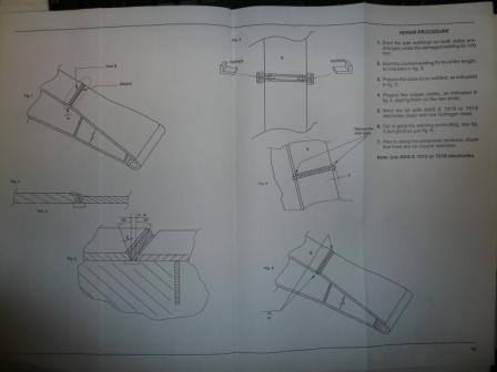

Ich hab noch etwas von Fiat Hitachi gefunden. Die haben damals eine Reparaturanleitung für derartiges herausgegeben. Leider ist besagte Stelle nicht mit enthalten. Es steht aber zumindest eine Vorschrift für die zu verwendenden Elektroden dabei: AWS E 7016 oder 7018. Was Stefan da vorgeschlagen hat, dass Blech auf Dopplungen zu Untersuchen, würde die Schadstelle gut erklären. Wenn geht, bitte noch ein paar Fotos.
