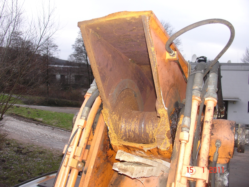

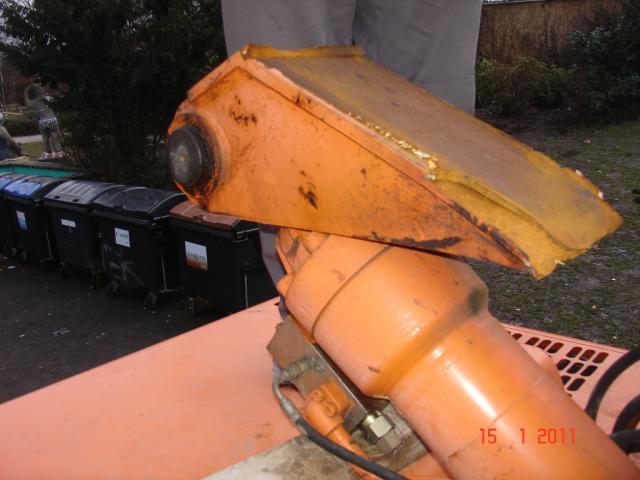

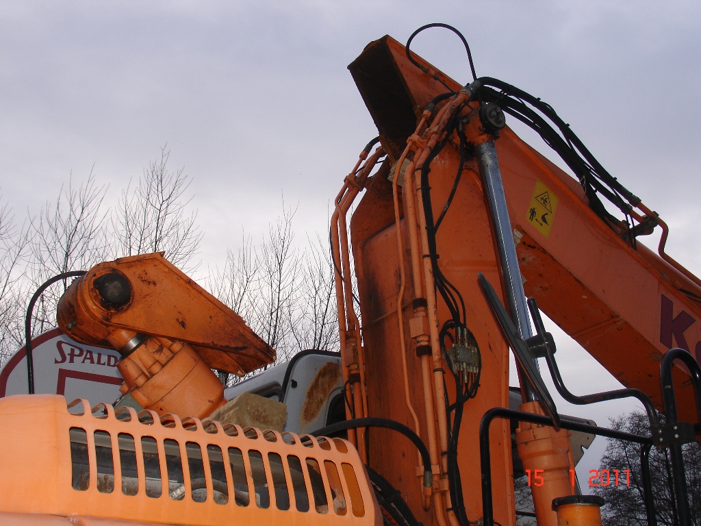

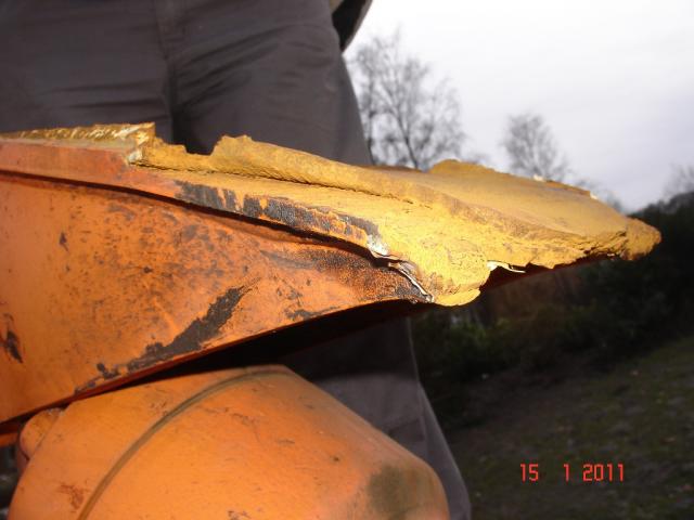

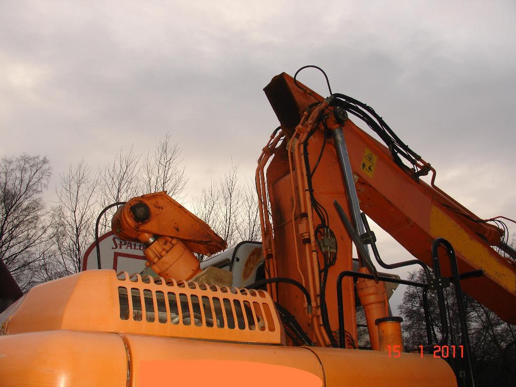

Am Bagger eines Bekannten von mir ist die Aufnahme vom Verstellzylinder abgerissen.
Wie unschwer zu erkennen ist, wurde bei der Herstellung liederlich gearbeitet - die Schweißnaht liegt nur oberflächlich auf. sad.gif
bearbeitet von ZX250
Hitachi EX Serie der Mobilbagger ?
Das ist ein altes leiden von denen .... Ich kennen einen der hatte das 2x an seinem EX135W blink.gif
An den Kettenbaggern der EX Serie genau das selbe. bearbeitet von Liebherr123
Tobias,hatten wir das Thema nicht schon vor 2Monaten?
Ordentlicht ausfugen,schweißen und Verstärkungsplatten aufsetzen. Wenn du hilfe brauchst weißt du ja wo du mich erreichst.
