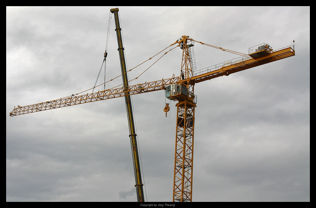

Beim 50 Meter Hauptausleger braucht man übrigens vorab dessen Montage keinen Gegenballaststein einhängen bearbeitet von Kränchen

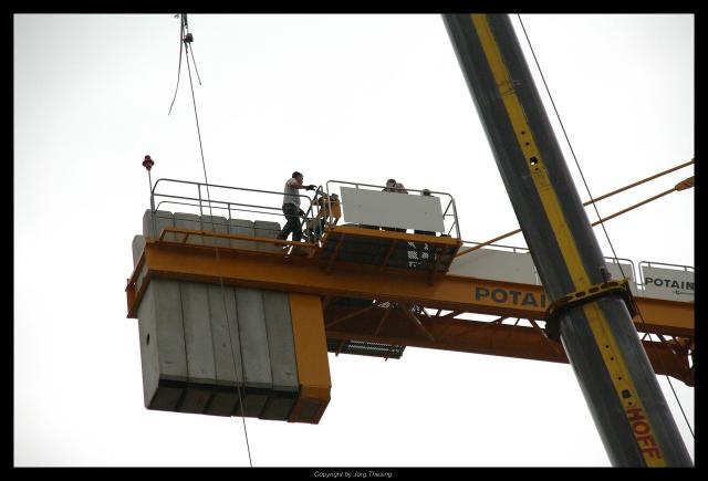

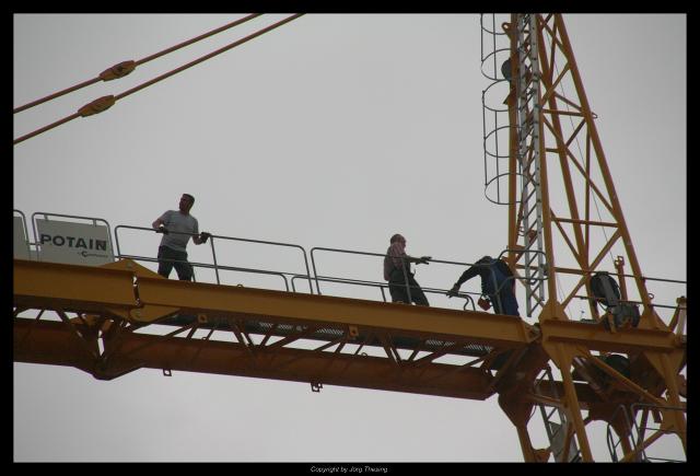

Nachdem dann die knapp 25 tonnen Gegenballast eingebaut waren...

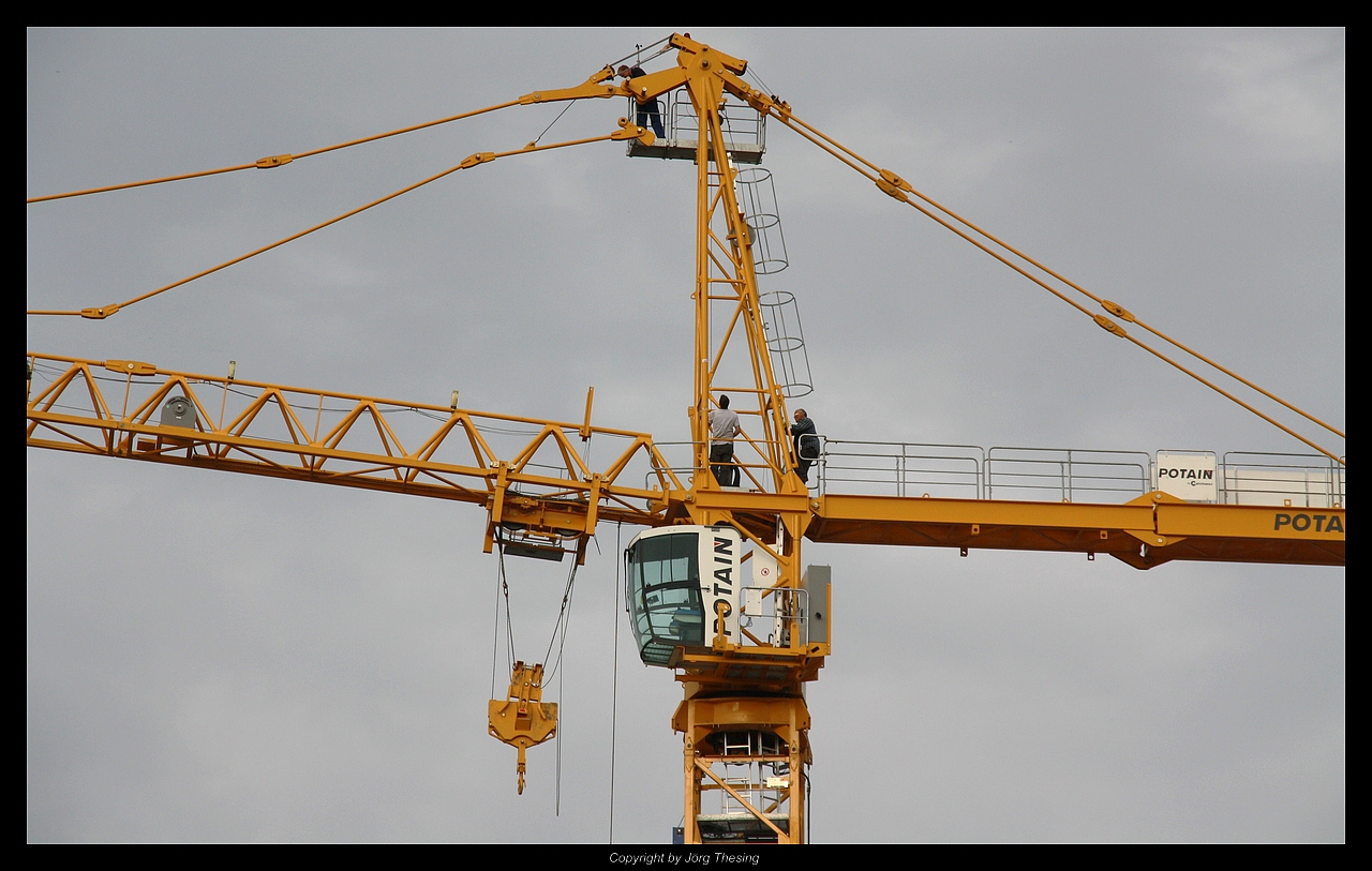

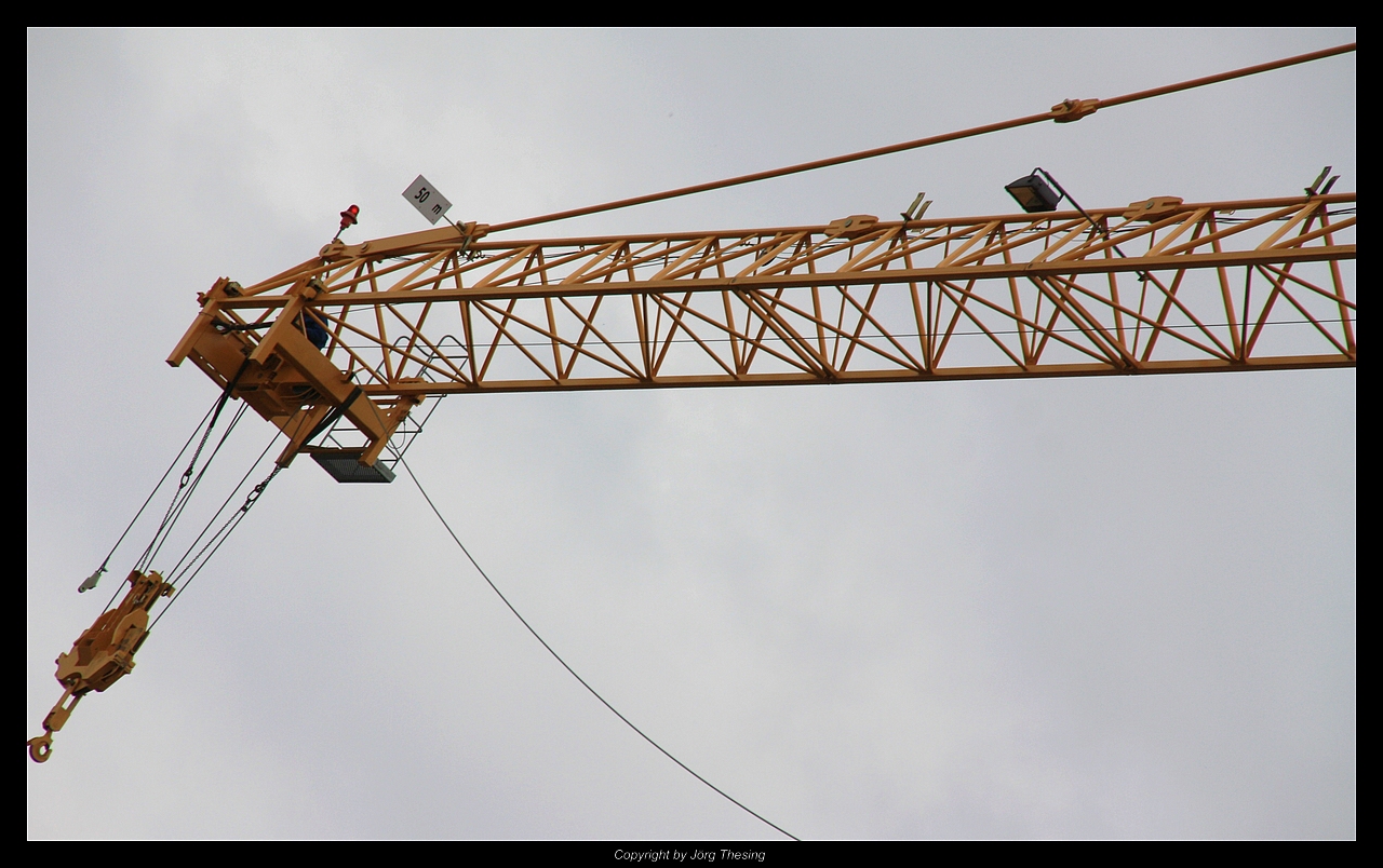

Am Tag darauf dann der Endspurt der Kranmontage, Hubseil einziehen, Katzantrieb und Überlast einstellen und weitere diverse Dinge überprüfen smile.gif
